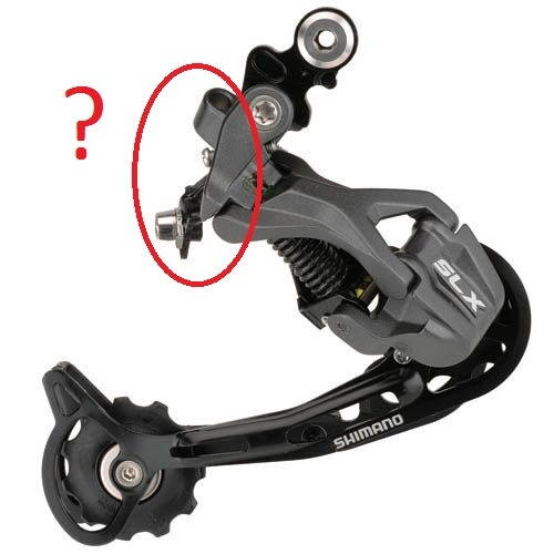

Заменил заднюю перекидку с Турнея на такой SLX.
Пока кроме внешнего вида преимуществ не заметил :D
На турнее крутилка точной подстройки натяжения троса, а тут "угадал-не угадал", как прикрутил тросик, так и всё :shock:
Может я что-то не так делаю?

На манетці є мікропідлаштування. На високих перемикачах давно вже не модно ставити сабж, а зараз й на альтусі вже немає навіть.

а манетка моя то і не манетка, а дешманський моноблок, теж без мікропідлаштування :D
Оце попав :twisted: , ні там, ні там крутилки немає, доведеться купувати манетку повище класом :roll:

На дуалах їх ніколи й не було, ну окрім взагалі вже доісторичних.
На дуалах в розріз рубашки ставиться мікропідлаштування.
А його окремо можна купити? :roll:

Нагуглив таку штукенцію. Дякую.
Думаю можна вважати тему вирішеною ;)

stas_mk27 писал(а):
Звичайно. Виглядають от так: https://www.aliexpress.com/i/4001127801960.html

Дякую! Куплю щось подібне :)

Ну стратив може, буває, на деорах вже точно нема. Без них виглядає перемикач значно краще.
І правильно. Вигляд перемикача він погіршує, крутити його проблематично часто бо закисає так як часто ловить воду. На манетці є, зручніше, тож нах.
А на грх поставили напевно тому, що рами з'явились з повністю закритою проводкою, де мікропідлаштування на лінію вже не втулиш взагалі.
