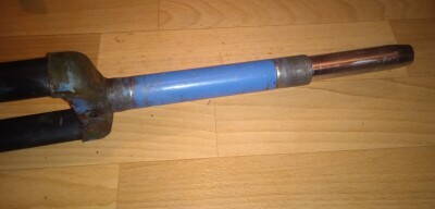

IMG_20211101_195211.jpg [ 240.91 КБ | Просмотров: 3448 ]

Застрял и вынос, и конус, но думаю сначала нужно достать конус. В какую сторону его нужно выбивать?

Взяти пруток ,кусок арматути не менше 12мм вибивати конус в середину якщо він піде то вийметься винос а конус тоді просто випаде але спочатку виконайте пораду товариша з м.Харків -залийте ВД -40чи соляркою ,гасом причому декілька раз на протязі дня ,тут потрібен час для того щоб розкисло.Якщо конус непіде то можна дуже гарно нагріти приблизне місце його знаходження і знову бити в середину і він випаде ( :mad: )але тоді прийдеться фарбувати.Коли неможу щось розкрутити чи вибити грію газ. балончиком з пальником іноді дуже сильно .
Як тут вже сказали, вибивати треба вниз.
При затягуванні болта конус заходить всередину виноса і розпирає його.
Якщо у вас там таки конус (а не клин), то ваш випадок зображений на картинці зліва.
 Заголовок сообщения: Re: Сломался вынос руля
СообщениеДобавлено: 04.11.2021 18:25
Сообщения: 123
Зарегистрирован:09.07.2020
Macaron писал(а):
Купил недавно обычный советский салют, во время разборки центральный болт выноса руля сломался пополам из-за ржавчины. Проблема в том, что конус на котором всё держится остался в закрученном состоянии, а вот сам руль уже крепить не на что, просто торчит палка грубо говоря.
До речі, не факт, що ваш винос зламався. В нього просто може бути окрема голова, що знімається. Форумчанин "godspeed" вже колись писав тут про це. Судячи з фото, це може бути саме той випадок.
Тут, здається, ще не писали, але можна спробувати вкрутити якийсь болт (чи різьбову шпильку), і легенько стукнути по ній, і конус відпаде.
