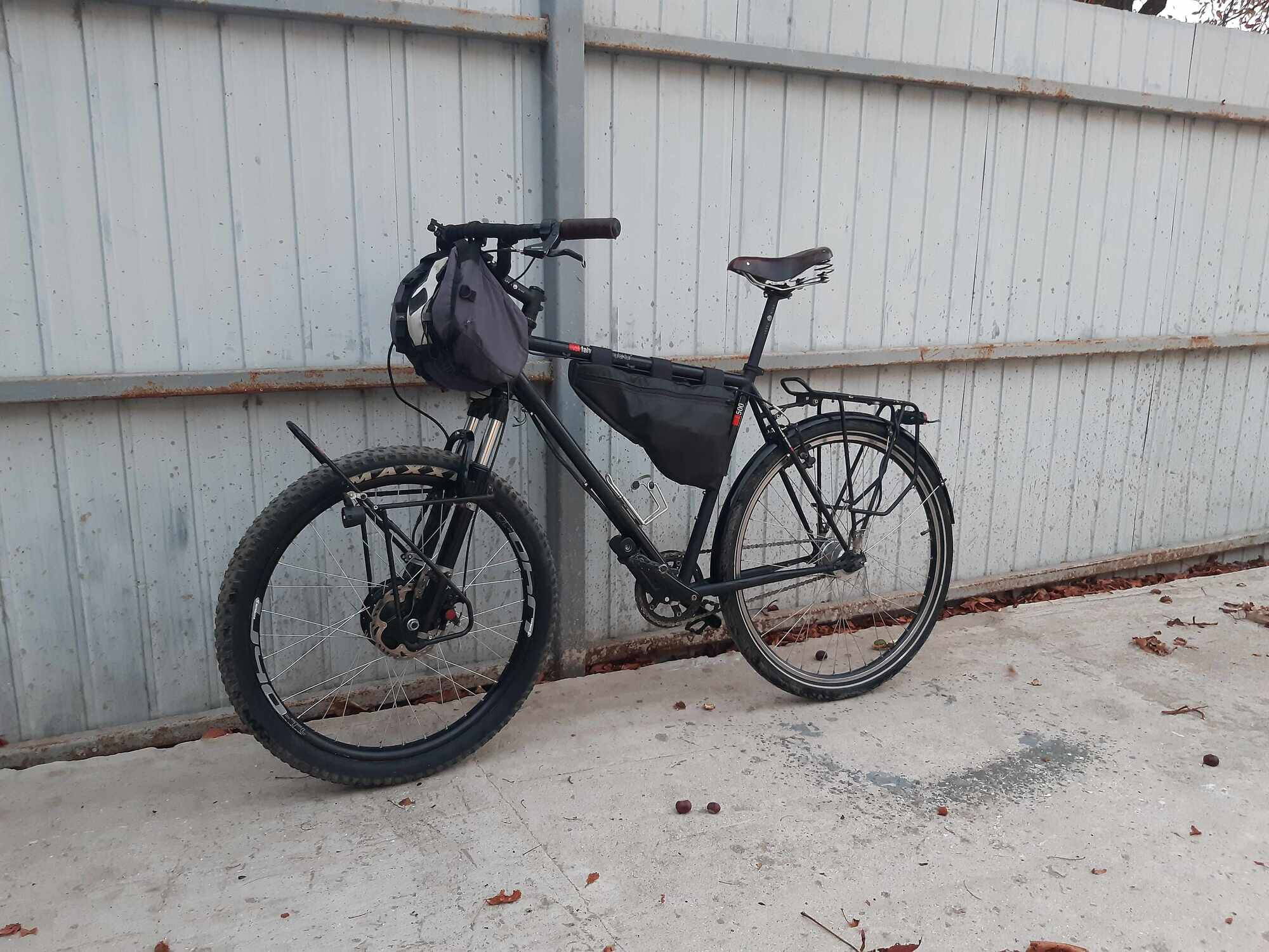

Є така ідея:
Заднє колесо більш впливає на накат, і в раму широке не влізає - тому заднє колесо 28x1.75.
Переднє відповідає за керованість і м'якість - тому там може бути 27.5 х 2.8.
Зовнішній розмір колес однаковий тому естетика не дуже постраждає.
Шо думаєте за таку творчість?))

Трохи перелив антипроколу - колесо і важить, і крутиться гірше, ніж 29те.
Але! проходження всіх нерівностей - просто пісня. Там де раніше доводилось знижувати швидкість, тепер їду як танк.
Правильно розрахував довжину спиць, сам переставив обід. Задоволений на 99% ))
Ще знайду крило, схоже на заднє, і буде повний шик)
П.с. хто не хоче перечитати всю тему - попереду 27.5х2.8 , позаду 28x1.75.
