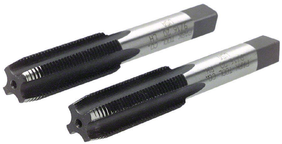

Доброго времени суток. Столкнувшись с поиском инструмента для велосипеда я открыл для себя один неприятный факт. Метчики, плашки и наборы режущего инструмента стоят невероятно дорого! Немного ссылок не для рекламы, а для того, что б вы понимали о каких деньгах идет речь.
Поехали:
Комплект метчиков 9/16" x 20 tpi
http://sportresort.ru/product_info.php?products_id=2628
http://harriscyclery.net/product/park-t ... et-634.htm
ebay не дает расслабиться
http://www.ebay.com/bhp/9-16-pedal-tap
Набор для нарезания резьбы в каретке:
http://www.ebay.com/sch/i.html?_from=R4 ... -1&_sop=12
http://bikeshop.com.ua/product_info.php ... s_id=16969
http://sportresort.ru/product_info.php?products_id=702
дешевле не нашел
http://veloplaneta.com.ua/metchiki-v-ka ... 173-engita
Собственно вопрос. Если будет возможность изготовить данный инструмент на профессиональном оборудовании из качественного металла с соблюдением всех норм и требований. Готовы ли вы купить режущий инструмент.
Создаю что-то типо опроса:
Цена №1: вам нужен инструмент и вы готовы заплатить за него, максимум.
Цена №2: вам не нужен инструмент, но цена настолько хороша, что вы готовы его купить, потому что в будущем вам может и не представиться подобный случай.
Напишите в комментариях пожалуйста ваши цены на комплект метчиков и на набор для каретки.
Небольшой пример, дабы не возникло вопросов.
Метчики:
1 - 200 грн / 14 $ (нужно, готов заплатить)
2 - 100 грн / 7 $ (не надо, но мимо халявы не пройду и куплю)
Набор для каретки:
1 - 900 грн / 60 $ (нужно, готов заплатить)
2 - 500 грн / 30 $ (не надо, но мимо халявы не пройду и куплю)
Так же пишите ваши соображения по данному вопросу. Может вы бы хотели какой-то другой инструмент, пишите. Не проходите мимо, от ваших ответов зависит будет заказан инструмент или нет.

вариант №3 - надо, но ищу халяву :smile:

Заказывали комплект в Николаеве. Сделали хорошо.
Также про запас купили пару СуперВ. Цена в рознице составляет 140 грн.
http://velosiped.com/tovary/masterskaya ... 1906l.html
И те и те работают.
Метчики парктул сделаны из говна, как и другие. Смысл платить бешеные деньги не вижу.
2. Все что представлено на рынке, очень не очень. Но в основном резьбу нужно прогнать а не нарезать.
Даже самые дешевые наборы справляются с этим.
Купить китайские во много раз дешевле чем изготовить нормаьные.

С металлорежущим инструментом, заточенным под велоиндустрию, у нас в стране полная печалька: на рынке он почти не представлен, за редким исключением, а если и есть, то по бешеной цене. В зарубежных магазинах он есть, но цена тоже "приятно удивляет".
В чем же причина? В нашей стране, в том числе в бывшем СССР не существовал рынок специального велоинструмента из-за отсутствия веломастерских, поэтому на местном уровне ничего и не производилось. Завозится только из дальнего зарубежья, ну а о ценообразовании можно говорить долго, примем так, как оно есть. Но это не означает, что у нас подобные вещи не могут сделать, а если и сделают, то будет опять же дорого. Да, для изготовления металлорежущего инструмента необходимо специализированное оборудование, своя технология, но это все у нас имеется. Не буду шнырять по просторам интернета, навскидку помню 2 инструментальных завода в Харькове и Запорожье, которые делают всякие метчики-плашки. Используемая сталь Р6М5 с головой покрывает потребности в нашем деле. Так в чем же дело, где вожделенное? Вот тут главная причина: РАЗМЕРЫ резьб! Отечественные производители работают только с отечественными стандартами, а некоторые типы резьб на велосипедах в них не представлены. Вот и все!
Ситуация, конечно, может изменится, потому как встречал небольшие частные компании, готовые производить инструмент под заказ по чертежам заказчика или по техсогласованию, но для этого нужна переналадка оборудования и оснастки, а это влечет серьезные затраты и, как вы понимаете, чтобы снизить себестоимость конечного продукта, его должно быть много, впрягаться в тему ради 2 десятков метчиков никто не будет.
А нужны еще фрезы для торцовки и калибровки отверстий, смогут ли у нас такое сделать, я вообще не знаю.
Теперь вернусь к вопросу Dmitry Aseev о цене инструмента. Понятное дело: чем дешевле, тем покупателю веселее, но и качеством нельзя пренебрегать. Цену на представленные экземпляры на свой взгляд я бы формировал исходя из цены инструмента, изготовленного в нашей стране и здесь же продаваемого (импортный я не беру в расчет - он реально дорогой и довольно часто неоправданно). Итак:
- метчики для педалей 100грн/пара
- метчики для каретки 400грн/пара

Всем кто на форумен так или иначе связан с постоянным обслуживанием велосипеда(-ов) нужен такой инструмент, этот инструмент НАДО, СПРОС конечно есть, но никто не готов переплачивать.
Буль писал(а):
С металлорежущим инструментом...
Ко всему вышеописанному добавить нечего. И указаные цены это нормально.

Большое спасибо, Буль. Все именно так как вы написали. Сейчас я пытаюсь выяснить судьбу режущего инструмента. Возможно эта неделя внесет некоторую ясность в данный вопрос. В общем как только у меня появится какая-то конкретная информация, то я с вами поделюсь в этой теме.
А что вы скажете по поводу данного инструмента? http://veliki.com.ua/goods_nabor_dlya_r ... z_e521.htm
Какова его наша украинская цена для народа, и будет ли он востребован?

Dmitry Aseev, с такой ценой, как по-ссылке, инструмент не будет востребован вообще никем. А сколько он может стоить? Давайте прикинем:
- самые дорогие - это метчики, резьба у них специальная, конкретно под резьбовые вставки, но т.к. теоретически их можно изготовить, то за экслюзивность даю цену 200грн/пара;
- вороток, ничего в нем нет особого, разве что есть 2 отверстия может со специальным профилем или упором, но сложностей при изготовлении не составляет. Пусть ему цена 100грн;
- закрутка резьбовой вставки почти то же самое, что и отвертка, только с пазом на штыре, ничего военного, главное, чтобы штырь был каленый. Такой инструмент хорошего качества можно купить за 50грн;
- резьбовые вставки примерно таких размеров стоят менее 1 Евро у нас в Украине (кому интересно, можете погуглить), т.е. 10 штук как в наборе будут стоить примерно 150грн.
Итого получается 500грн, всякие щетки масла я не беру в расчет - эта чепуха всегда под рукой найдется.
Но не 3700 же!
Не забываем, что существуют несколько вариантов восстановления резьбы в шатунах, значительно дешевле данного набора. Единственный плюс такого инструмента - быстрота ремонта и минимум профессионализма механика.

Всем привет! Я бы прям сегодня купил бы инструмент для резьбы в кареточном стакане за 500грн.

Не замечал,может ваши барыги леваком какимто банчат? мы их меняем раз в 2 года,пользуя в хвост и в гриву,старые забирают механики себе ,потому что они еще рабочие,считаю что для мастерской они не дорогие,для индивидуала,да не дешевы,но качество на высоте.

Пара метчиков под педаль меньше 20$ на чайнике(я когда-то со скидкой купил еще дешевле):
http://www.chainreactioncycles.com/ua/en/x-tools-pro-pedal-tap/rp-prod55945
А вот набор для каретки под британскую резьбу я бы купил и за 900грн. Можете считать, что я в деле =)
И просто пару метчиков купил бы, да не находил за адекватную цену.
