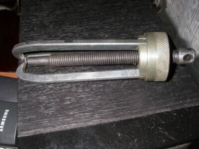

СообщениеДобавлено: 03.05.2012 19:12
Сообщения: 647
Возраст: 114
Зарегистрирован:16.12.2011
Если хочешь - подьезжай, снимим тебе и шатун и каретку :)
IMGP1488.JPG [ 66.29 КБ | Просмотров: 9698 ]

BOOTSMANN писал(а):
Можно ли снять противоположный шатун и вытащить каретку с другой стороны?
Если да, то и проблем нет: застрявший шатун можно выколотить, зажав все хозяйство в тиски.
На сколько я помню, каретка закручивается со стороны системы, а на "открытом" конце находится просто чашка-заглушка. Но если съемник подшипников стоит действительно 30-40грн (как говорит мне интернет) то проблему я решу! :)
Кузя, спасибо за предложение. Если я "извлекатель" не найду - обращусь. Мне эта хрень понравилась, хочу ее себе в ящик с инструментами. :)
Этот сьемник, что на фото я покупал года 3 или 4 назад за 60-70 грн.
У него лапы и винт каленые, и не просто каленые - а с умом, термист с золотыми руками делал, если лапы перекалить они тупо лопнут, недокалишь - разогнет, тут очень-очень тонкая грань, это своеобразное волшебство, термист подсознательно чувствует металл, одно неверное движение рукой - и брак... Это возможно только на подсознательном уровне, никакими формулами это не опишишь, это вырабатывается годами, поэтому машины не калят металл и никогда не смогут его калить...
Сьемником за 30-40 грн ты ничего не снимишь - он сырой и у него лапы просто разогнуцца, поцарапают шатун при этом шатун и с места не строгется.
Если хочешь сьемник - ищи или такой как у меня, на барабане есть одно или два места где ими торгуют, или покупай фирмовый, но нормальный сьемник фирмовый начинается от 300-400 грн.
