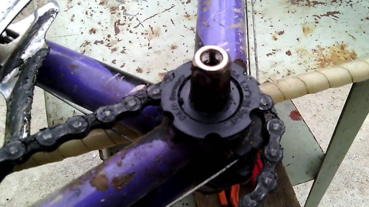

Хочу заменить на новую, но ключа увы нет, таких кареток даже в интернете сложно найти, никакой инфы, боюсь запороть, уж очень хрупкая, потом вообще будет гемор вытащить если обламать что то, заранее спасибо за помощь
Комментарий к файлу: Вот такая

arean1990 писал(а):
но ключа увы нет
а есть возможности изготовить?
видел самодельные ключи.
вот заводской
а если не жалко, то можно газовым открутить.
Почему нет инфы? Это словацкий Kinex.
Ездил на таких каретках - качество хорошее! Разбирается вплоть до шариков, всё можно помыть и смазать. Чтобы открутить - прямая дорога в мастерскую, или долго и упорно сверлить-выпиливать ключ. При выкручивании обязательно ключ поджимать болтом от шатунов до лёгкого выкручивания. Видел народ делает ключи из пластины стали 5-6мм и закрученных в неё шести шпилек М8 прочностью не менее 8.8

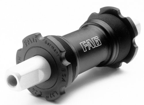

На фото чётко видна надпись немецкого FAG, но надо приплести словацкий Kinex. Выражаясь культурно: читайте.

А советским "семейным" ключом не получится?
не чотко, даже сейчас не вижу, только "Germany" разглядел
нет, он не зацепится.

возможно у кого то из знакомых есть цепной ключ...
Перед Germany
Urban ХтоЗнаШо

да не разобрать там что за буквы, FAG подшипники производит, про велозапчасти первый раз слышу.
Sachs теж :)

Очень сомневаюсь, что у кого то есть специальній ключ...
Если каретка идет под замену, то можно открутить сантехническим ключем-"попкой"
Либо просверлить в пластиковой гайке два отверстия и попробовать вот таким ключем, для кареток Томсона.
