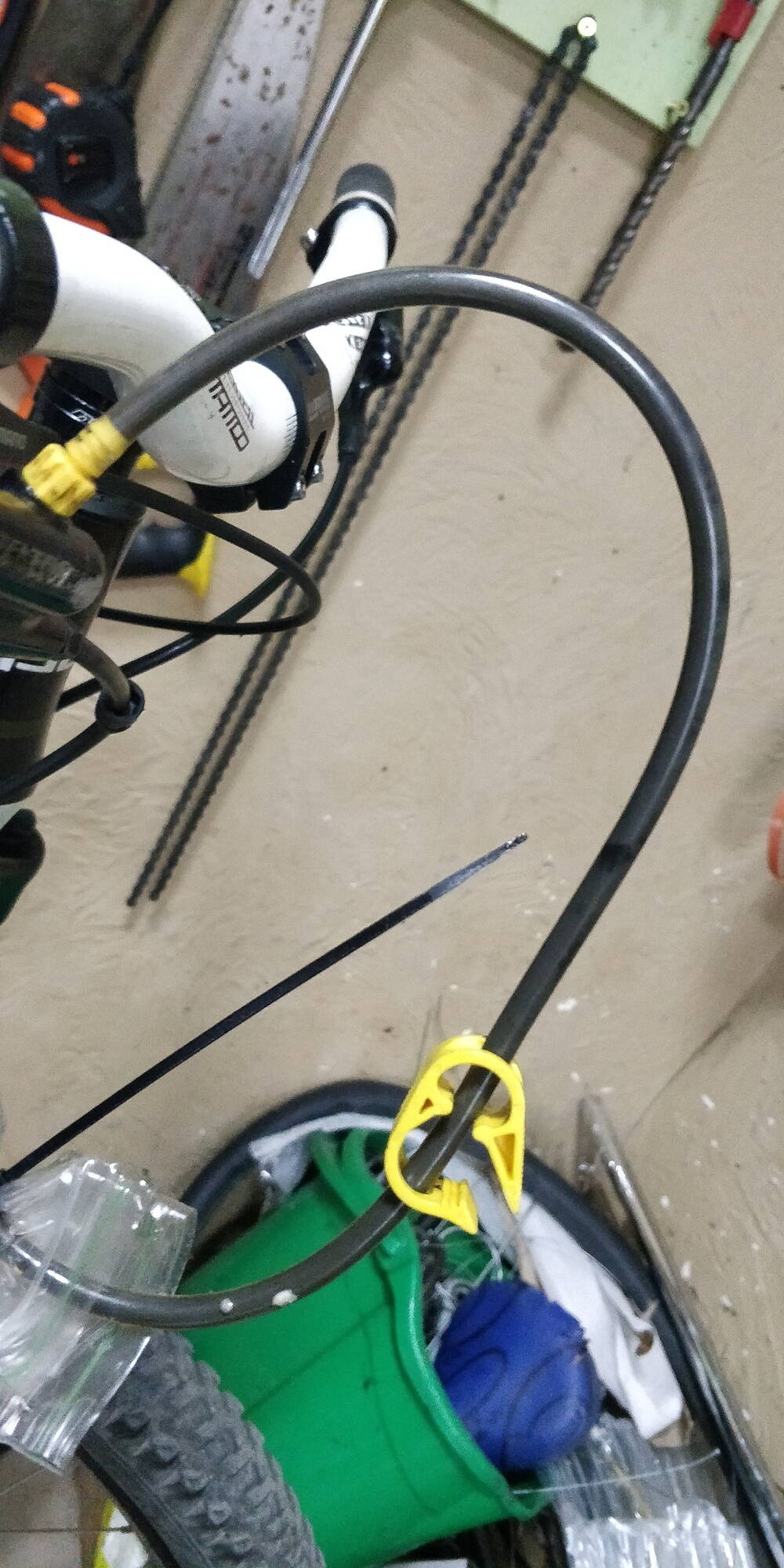

XTRыч писал(а):
Что за чушь? куда там пыльники ставить? там закрытая система, ничего туда не попадает.
Ага, и грязь не попадает )
IMG_20220503_122722.jpg [ 3.63 МБ | Просмотров: 3128 ]

LEX писал(а):
Главное её не убирать, это природный сальник ).
28583
Gary Fisher Custom

KubikV писал(а):
LEX писал(а):
28583
Т.е. чем больше налипло старой тем меньше попадет новой грязи?)))
