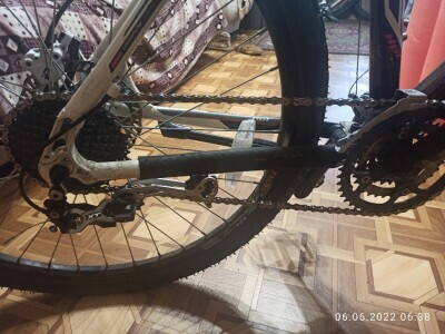

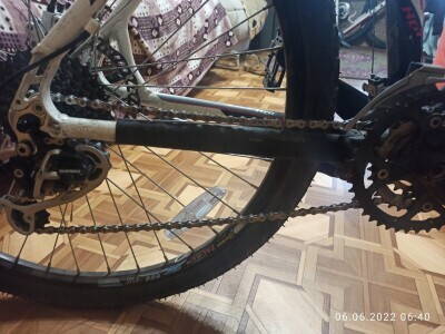

Всем привет, сделал замену 3х8 на 3х9
Спереди система 44х32х22
Кассету поставил 11-34
Задний переключатель rd m-772 sgs его ёмкость 45Т
Цепь замерял по большим звёздам + 2 звена
Когда цепь на малых звёздах то так-
IMG_20220606_064002_copy_1156x868.jpg [ 254.74 КБ | Просмотров: 2334 ]
Когда на больших, то так -
IMG_20220606_063830_copy_1156x868.jpg [ 273.44 КБ | Просмотров: 2334 ]
Ещё болт b-tension пришлось взять длиннее, родной не вытягивал ролики от кассеты)))
Все вроде работает и переключает, но...
Что то меня смущает )))) или что я не правильно сделал?

Судячи по фото, очень неправильное сочетание, так не должно быть...
Чего Вам не хватает?
Правильно пользуйтесь скоростями.
Это сочетание, что на фото очень не вкусно для цепи и трансмиссии... :/
Цель замены 3-8, 3-9 какая была?!

Глядя на нижнее фото хочется отобрать велосипед у "садиста" и выпустить его на волю :)
Просто не ставьте таких диких сочетаний это и не полезно и не нужно.

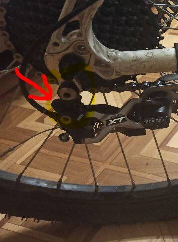

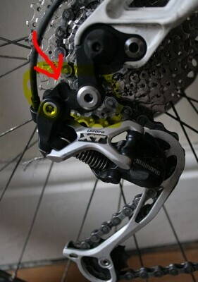

Конечно, неправильно прикрутил задний переключатель к т.н. "петуху",
должен стоять так:
772.JPG [ 48.69 КБ | Просмотров: 2222 ]
а стоит вниз самый верхний элемент переключателя:
772-2.JPG [ 36.31 КБ | Просмотров: 2222 ]

Спасибо, не заметил что упор не встал на место
