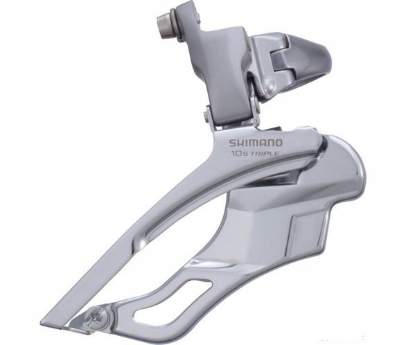

Дуал шимано 105 5600(или 5603, плохо видно), трансмиссия 2х10. Под хомут, с нижним подводом троса.

Смотри, тот что имеет индекс в конце с тройкой (5603) рассчитан на три звезды. Посмотри внимательно. Если у тебя трансмиссия 2х10, выбирай передний переклюк на 2 звезды. В шоссе все с нижним подводом.
Да смотрю... Если верить таблицам, работоспособность любого варианта, кроме шимановского 2-3х10 (кроме тиагры), под вопросом, везде разная подача...
Радует разве что факт, что б/у передние переклюки не так стремно брать, как задние.
П.С. Нашел на барахолке Shimano Ultegra FD-R773 triple. По идее, должно работать? Или переклюк 105 на 2х предпочтительней?
вот так у них рамки отличаются
на три
на две
как бы она там ничего не задевала.
