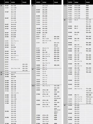

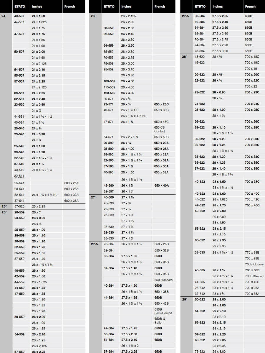

там есть 2 размера 622й. надо точный размер обода. и покры
622 мм и 635 мм указывают 28".- два размера 28" . здесь и проблема я думаю
tires_bike.jpg [ 222.81 КБ | Просмотров: 2027 ]
