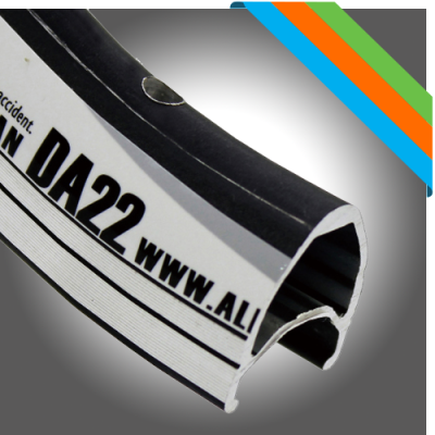

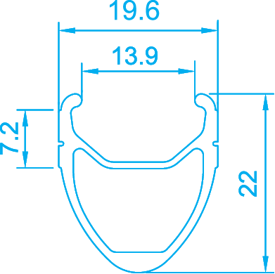

Помогите пожалуйста подобрать ободную ленту для шоссейного обода 622x14. Внутренняя ширина обода - 13,5 мм.
Velostyle утверждает, что нужно ставить 16 мм. Пилигрим указывает на 18 мм Schwalbe Polyurethan SUPER H.P.
Комментарий к файлу: Размеры
DA22.png [ 9.46 КБ | Просмотров: 1260 ]
DA22T.png [ 1000.03 КБ | Просмотров: 1260 ]

12-13мм что бы крюку не мешал заходить в зацепление. иначе Бабах

Сюда нужно ставить Schwalbe Super HP Rim Tape 16-622.
Потому обод с канавкой (углубление) и флиппер не должен сильно проваливаться внутрь
