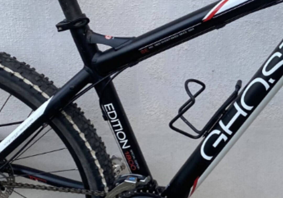

Заварили аргоном

Вітаю, акуратно зробили.
Може вже треба було посилити вузол кріплення, до хомута місця вдосталь, на зразок:
IMG_20220821_110931.jpg [ 81.24 КБ | Просмотров: 1564 ]
IMG_20220821_110941.jpg [ 132.77 КБ | Просмотров: 1564 ]
хожу, плыву, еду, ищу
 Заголовок сообщения: Re: Чем варить алюминий 7005 ?
СообщениеДобавлено: 21.08.2022 11:15
Сообщения: 871
Город: Кременчуг
Зарегистрирован:14.02.2015
Если повториться то почему бы и нет
