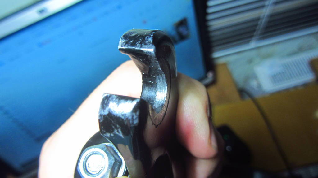

У D472SBT резьбовая ось, которая будет повреждать дропауты; 2 собачки, 2 подшипника.
А можешь показать хоть одно фото, где резьба оси повредила дропаут?

skoda писал(а):
Повреждения хоть и не значительны но, по сравнению с колпачками, они есть
IMG_7824.JPG [ 53.92 КБ | Просмотров: 2127 ]
СообщениеДобавлено: 16.08.2022 12:32
Сообщения: 1047
Возраст: 58
Зарегистрирован:20.10.2012
Это нельзя считать повреждением.
Кому как угодно. Тем не менее, будет не лишним знать, что такое происходит на резьбовых втулках.
СообщениеДобавлено: 16.08.2022 13:13
Сообщения: 1047
Возраст: 58
Крепче затягивайте и минимизирует эти последствия от резьб
