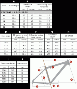

У меня - Скотт Вольтаж 3, 2006 года. Исходная геометрия - в приложенной картинке - с официального сайта http://www.scott-sports.com/gb_en/produ ... ltage_yz_3.

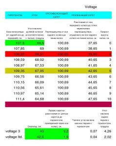

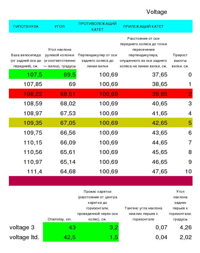

Проведенные расчеты даны в приложенном файле - в виде картинки, жаль файлы эксель не прикрепляются. Выводы такие - при увеличении длины вилки на 1 см. угол наклона вилки уменьшается на 0,5 градуса.
На моем велосипеде (размер рамы L) угол вилки 69,5 градусов, а на рамах таких же как у меня Вольтажей 3 но меньших размеров - 68,5 градусов, значит наверное из этого следует сделать вывод, что желательно мне не уменьшать угол вилки больше чем на 1 градус. Это даёт 2 см. на длине вилки, что с моими исходными данными даёт максимальный ход новой вилки 95...100 мм.
Ещё один ориентир - провис каретки. Сейчас он составляет 32 мм. и при длине чейнайна 430 мм. угол наклона нижних перьев к горизонтали составляет 4,26 градуса. У более продвинутого в прыжковом плане Вольтажа Лимитед, провис составляет 15 мм. и длина чейнлайна 425 мм., это даёт угол наклона нижних перьев к горизонтали 2,02 градуса. Если ориентироваться на то, что мне желательно не поднимать каретку выше чем у Вольтажа Лимитед, то это даёт ещё одно ограничение в 2 градуса, а в сантиметрах на вилке это выливается в 4 см., что с моими исходными данными даёт максимальный ход новой вилки 115...120 мм.
Ещё остаётся 1 см. до 130 мм., при которых велосипед ещё больше задирается - угол вилки становится примерно 67 градусов, провис каретки становится равным примерно 1,1...1,3 см.

Комментарий к файлу: Таблица с итерационными вычислениями. Файлы эксель не прикрепляются - пришлось перевести в картинку.
Table.jpg [ 75.92 КБ | Просмотров: 7153 ]
Комментарий к файлу: Каталожная геометрия Скотт Вольтаж 3 2008 года, у меня та же модель 2006 года - все углы и размеры те же.
voltage_3_2008.gif [ 39.53 КБ | Просмотров: 7148 ]
