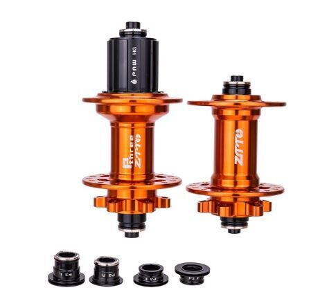

Доброго времени суток. Понимаю, тема про втулки на промах затёрта до дыр. Но обсуждается в основном Nоvatec. Но ведь не им единым. Есть же и другие производители. Вот собираю новые колёса. И нужны втулки. Начитавшись о преимуществах втулок на промах решил что раз уж такое дело то лучше сразу на них, не смотря на то что до этого уже купил втулки на шариках. Но какие покупать? Да, видимо наиболее безопасно Nоvatec. Смотрел в сторону бюджетной классики Novatec D041SB D042SB . Но вот засада... Пишут что много подделок. Не очень в это верю, но всё же. Решил посмотреть что у других. Понравились мне ZTTO. https://www.aliexpress.com/item/1005002 ... 2e0eYKG07E
рпрп.JPG [ 27.82 КБ | Просмотров: 2404 ]
У них вес меньше чем у Nоvatec , 169+281 грамм.
В комплекте колпачки под другой размер.
Производитель считает преимуществом то что в них шесть собачек, в противовес трём в Nоvatec.
орпро.JPG [ 16.13 КБ | Просмотров: 2404 ]
И что мне понравилось так это что подшипник в барабане близко к подшипнику в ступице.
РПННПЕПН.JPG [ 21.56 КБ | Просмотров: 2404 ]
И они есть с оранжевой анодировкой. Так получилось что колёса собираться будут на ободах FireEye тоже с оранжевой анодировкой. Так что в общем такой цвет был бы уместен. Но вот о них почти ничего нельзя найти. Разве что мелькало что вообще у ZTTO храповик бывает проворачивется. В этом же ценовом диапазоне есть ещё ARC. Тоже не тяжёлые, собачки интересной формы. Но там подшипник в барабане далеко от того что в ступице. https://www.aliexpress.com/item/1005003 ... _ext_f=%7B"sku_id"%3A"12000025824724838"%7D&pdp_npi=2%40dis%21UAH%214144.0%211906.24%21%21%21%21%21%4021135c3c16599835243525625e4744%2112000025824724838%21sea&curPageLogUid=tR5qaFpkAL4I
Душа лежит к ZTTO, а разум подсказывает что лучше не рисковать, и выбрать проверенный временем и пользователями Nоvatec. В общем никто не сталкивался с ZTTO, как у них с надёжностью?

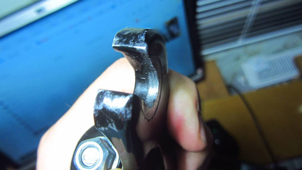

У D472SBT резьбовая ось, которая будет повреждать дропауты; 2 собачки, 2 подшипника.
А можешь показать хоть одно фото, где резьба оси повредила дропаут?

skoda писал(а):
Повреждения хоть и не значительны но, по сравнению с колпачками, они есть

Elk 2 писал(а):
Это нельзя считать повреждением.
Кому как угодно. Тем не менее, будет не лишним знать, что такое происходит на резьбовых втулках.
СообщениеДобавлено: 16.08.2022 13:13
Сообщения: 1047
Возраст: 58
Зарегистрирован:20.10.2012
Крепче затягивайте и минимизирует эти последствия от резьб
