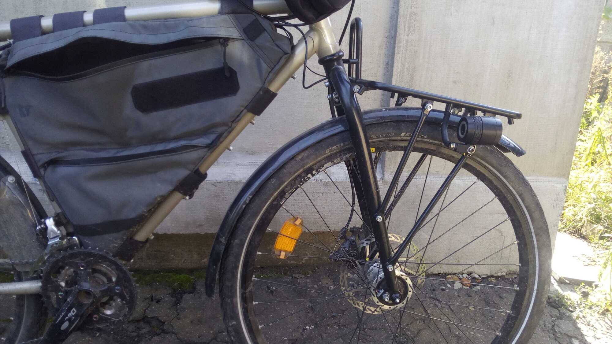

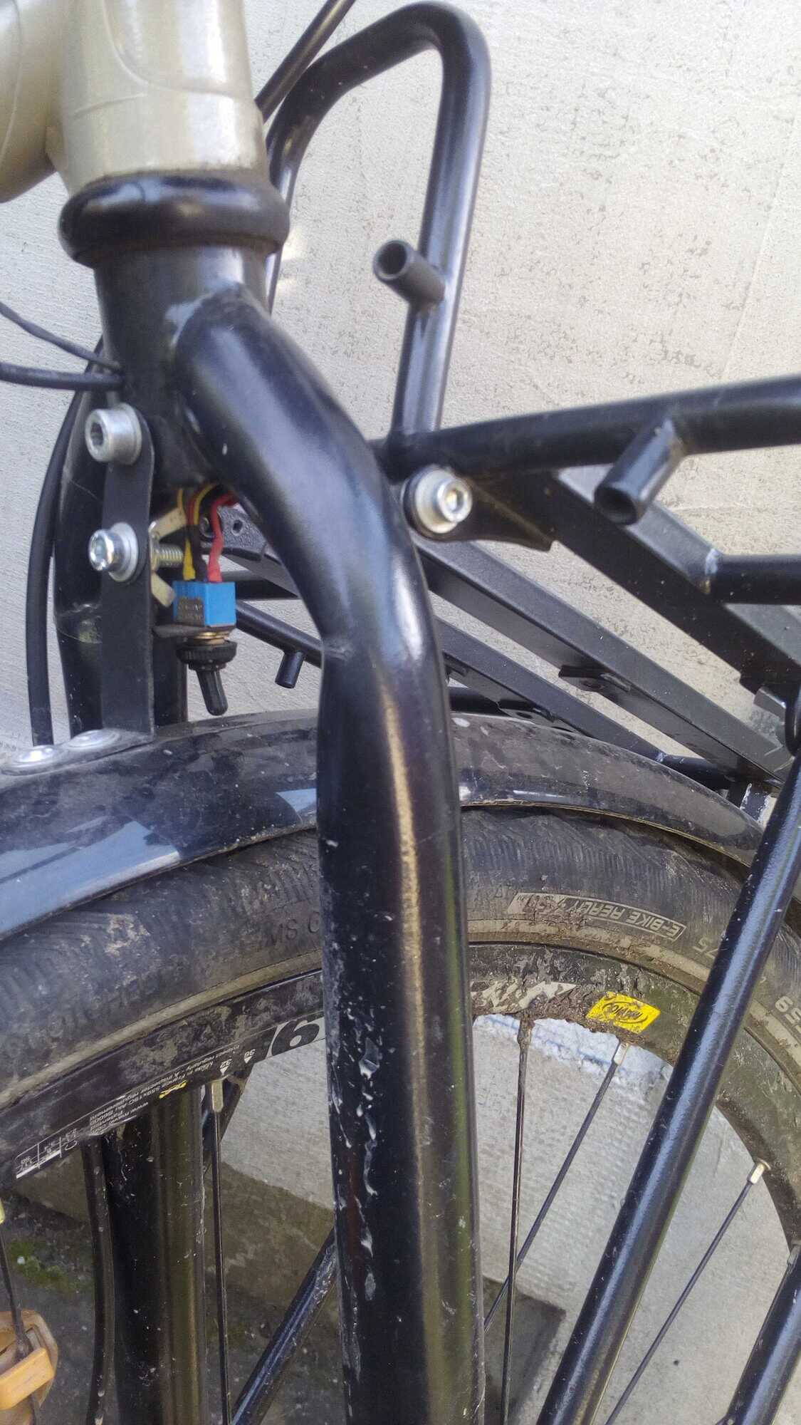

в общем вот такое вышло.
нормально ездить на этом уже не выйдет конечно.
но можно ли выровнять сейчас и докатать по городу? согнуло знатно, на этом фото уже чуть дернули ибо почти до рамы колесом достало и ехать было невозможно.
В смысле - будет ли выровненная вилка надежной хотябы для города или нах?
китайская хромоль, твердая весьма

 Заголовок сообщения: Re: Ищу мастерскую со стапелем
СообщениеДобавлено: 26.09.2022 15:27
Сообщения: 8304
Изображения: 20
Город: in Ukraine
Зарегистрирован:05.06.2005
Якщо ремонтник тямущий, він запхає шток вилки у добре закріплену масивну трубу якнайглибше - так, щоб вигинати виключно ноги, а шток був максимально розвантажений. "Ногату" частину можна гнути, насунувши на одну з ніг підхожу трубу з невеликим діаметром. Чим менший діаметр цієї труби, тим менше вона вминатиме матеріал ноги біля кінця труби (туди треба вставити якусь прокладку, та зайва пересторога не завадить). Іншу ногу нехай трима помічник, якщо нема іншого способу її зафіксувати. Потім - те саме з іншою ногою.
Якщо деформації великі, можна наварити на деформовані місця накладки.
Ми так відремонтували в селі вилку, яку її власник добряче загнув назад, в'їхавши на асфальті у яму з водою. Вилковий шток запхали у трубу, глибоко забиту в землю, і так далі. Відтоді їздить майже два роки не менш як по 12 тис. км на рік.
https://www.facebook.com/groups/7446006 ... 8504338752
https://www.facebook.com/groups/7446006 ... 3193633283
СообщениеДобавлено: 26.09.2022 16:28
Сообщения: 4339
Зарегистрирован:01.03.2015
це був бетонний блок :smile: :sad:
Рамі теж дісталось трохи. Але там дуууже мінімально та ні на що не впливає.
Кут рульової з такою високою вилкою( рідна була 26 з мінімальним зазором, а ця 29 з жирним) й так був малим відносно. Тож якщо кут на якийсь процент й збільшиться, то пох.
На цій вилці дуже дибелий шток, йому абсолютно пох, рама теж явно сильно дибеліша - тож рівняти ноги можна класичним методом сидячи на землі впершись ногами в педалі та тягнути. В крайному випадку можна вилку в алюмінієвий мтб перставити - він 100% значно міцніший.
Але моє питання виключно у надійності тієї вилки потім. Все ж ноги поплющило, відповідно їхня жорсткість явно буде меншою. Очкую, щоб не склась вилка при гальмуванні.
В походи не поїде точно, але по місту їздити було б непогано хоча б.
