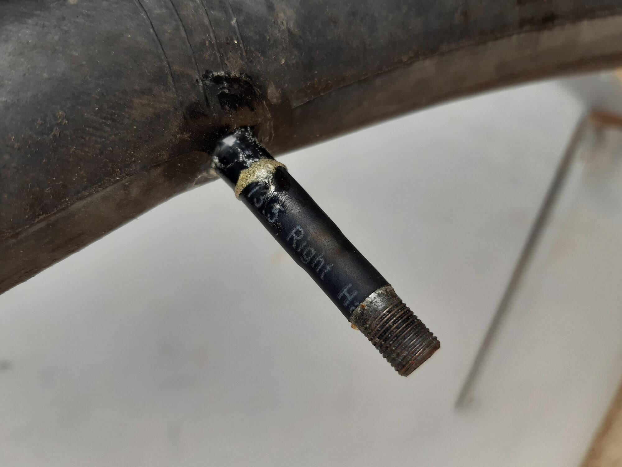

Из-за липкого антипрокола не смог руками открутить металлический колпачок, взял плоскогубцы.. ну и неудачно царапнул сосок об обод в месте стыка металла и резины.
Первое что приходит в голову- надеть термоусадку, но не уверен что поможет.
Что думаете? Или выкинуть и не усложнять?

Та спробувати вже надіти ту термоусадку, а під нею трохи клею.

когда-то делал подобное - заклеивал сбоку сосок камеры для детской коляски, имхо 12"
соседка попросила вечером - я взялся
ехать на базар за новой - 2 часа, на месте 10 минут, ютуб можно одним глазом смотреть
лично у меня получилось, но никому ничего не гарантирую
процесс:
- намазал сбоку сосок клеем RED SUN
- примерно 5 минут ждал пока клей подсохнет - визуально перестал блестеть, стал матовым
- прижал к порезу заплатку из комплекта с клеем
- подождал часа 2, забортировал колесо
имхо соседка новую камеру не покупала, а потом коляска стала не нужна

Обмазал Наиритом, сверху насадил кусочек термоусадки, нагрел.
Думаю будет норм, потом отпишусь о результате ;)
Норм не будет. будет свистеть.
А потому, СЕГОДНЯ ДАРЮ ВЕЛОЦИВИЛИЗАЦИИ СВОЙ СОБСТВЕННЫЙ АВТОРСКИЙ МЕТОД (Алтайский). позволяет вклеить сосок в любое место камеры.
Процесс:
1 берете стандартную латку (с красной сырой резиной).
2 прокалывете в ее центре дырочку. (именно прокалываете - не надо вырезать отверстие)
3 обмазываете клеем место вокруг нипеля и поверхность латки(как обычно, когда клеят латку на прокол)
4 натягиваете латку на сосок через проколотую дырочку в латке и приклеиваете ее к камере вокруг соска(естественно выждав, когда клей подсохнет. как обычно)
5 Коническую часть латки, которая обхватывает сосок, плотно обматываем ниткой во много слоев, герметизируя щель между латкой и нипелем. Там можно нипель предварительно намазать клеем, но не обязательно.
6 собираем колесо и накачиваем.
7 радуемся жизни и благодарим автора.
У меня почти все камеры с вклеенными нипелями. какое-то время регулярно вырывало нипеля на торможении. надоело покупать новые камеры. начал вклеивать.
если надо вклеивать ниппель на тонкую стенку камеры (в произвольном месте), клеится 2 латки таким же образом одна на другую. Верхняя шире нижней.

Заклеил. Уже несколько дней давление держит, не спускает.
Цель темы достигнута. Всем спасибо :)
