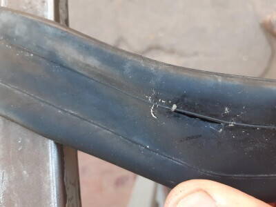

Еду по асфальту, чувствую падает давление в заднем колесе. Две попытки подкачать - немного проехал, потом всё просто разлилось по внутренности покрышки.
Лопнуло сбоку, будто камеру пожевало. Но езды на низком давлении не было.
Какие будут идеи?

Протерта , видно сліди .

Она видимо там при накачке в виде складки получилась, и постепенно от простой езды это место протерлось. Бывает такое.
Теоретически, чтобы такого не было надо камеру при вкладывании в покрышку припудривать тальком и, особенно, аккуратно расправлять чтобы складок на ней не было... Практически, когда камеру клеишь на дороге - сами понимаете, не получается.

Сыплю детскую присыпку, но сами понимаете, как только из камеры начинает течь антипрокол, сразу же присыпка в этом месте перестаёт работать.

От того что камера 1.75-1.95 в покрышке 1.6 такое могло произойти?

Як на мене, виглядає як класичний пробій.

Класичний це коли працює антипрокол.
В моєму випадку він повністю витік за 10 секунд ;)

Ви можливо плутаєте пробій та прокол.
Пробій — це ободом. Антипрокол від пробою не рятує навіть на безкамерці.

Пробою точно не було. Їхав на повністю накаченому колесі і під час руху рівним асфальтом відчув зниження тиску.
Це не було після удару ...

І в мене таке бувало, але я причину знаю: я сам вирізав стрічку (фліпер), і края цієї стрічки були гострі після ножа. Ось ці гострі края і розрізали камеру, бо пластик твердіший від резини. Потім це повторилось, і я все зрозумів. Тепер якщо хочу свою стрічку, то йду в аптеку за пластирем.

Був якийсь фліппер із тканини, дуже поганий.
Коли міняв камеру вирізав полоску з іншої камери, яка і виконуватиме роль фліппера.
