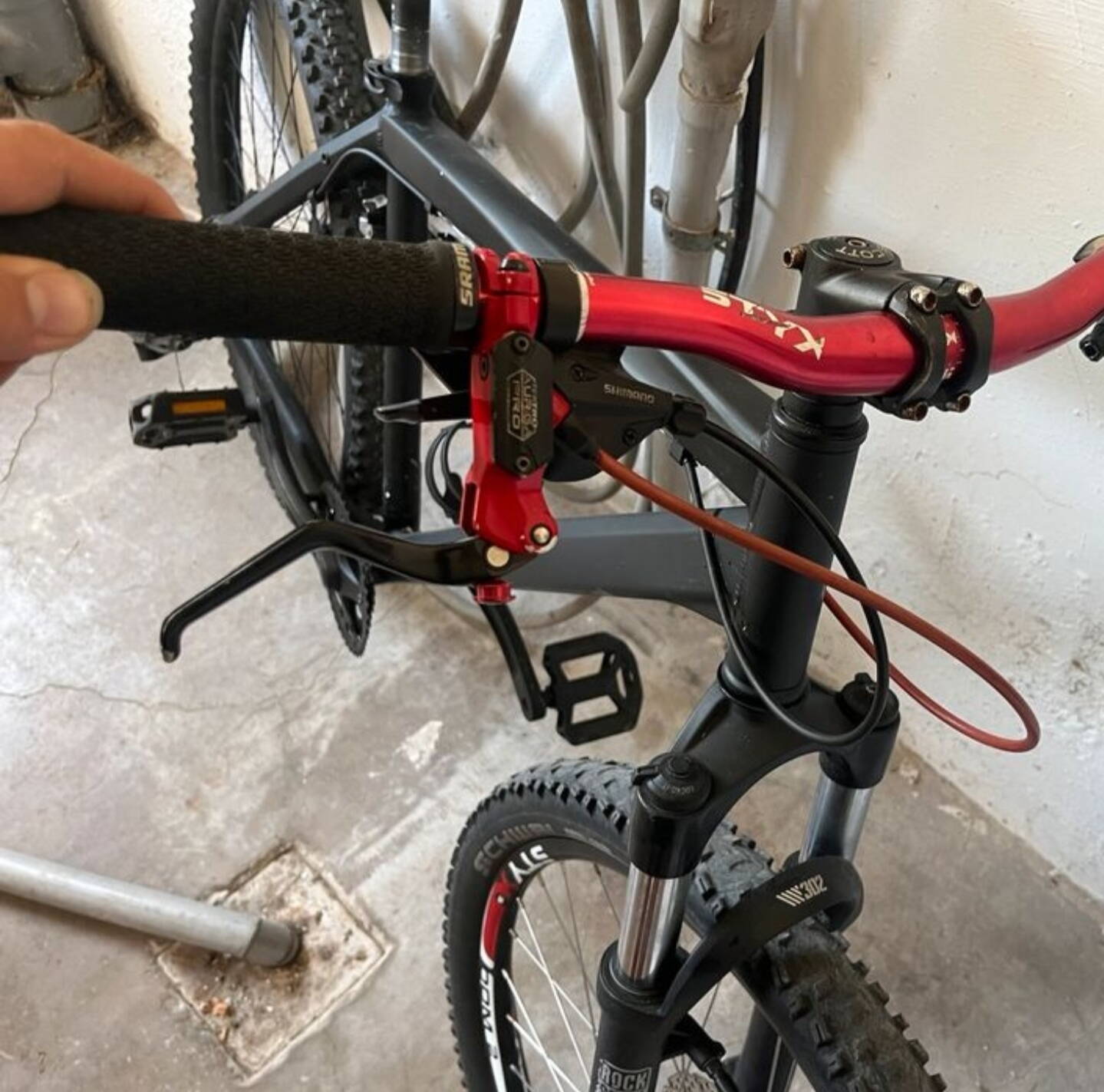

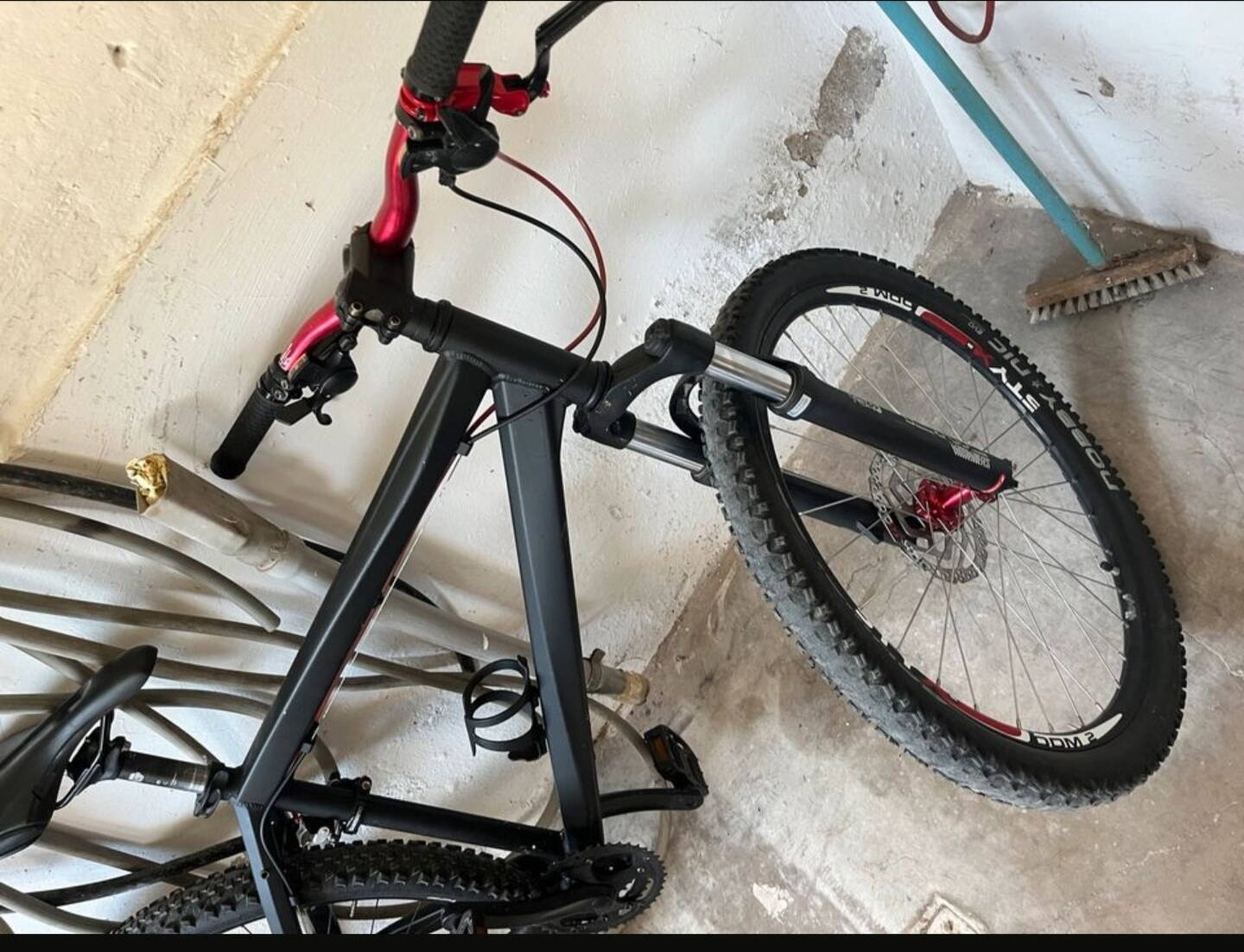

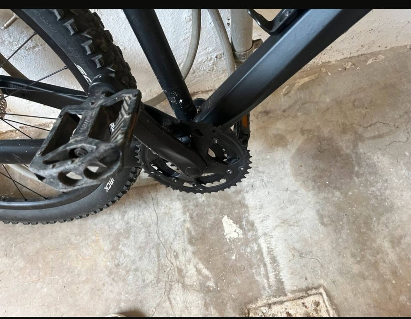

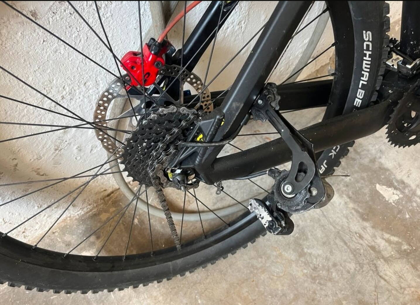

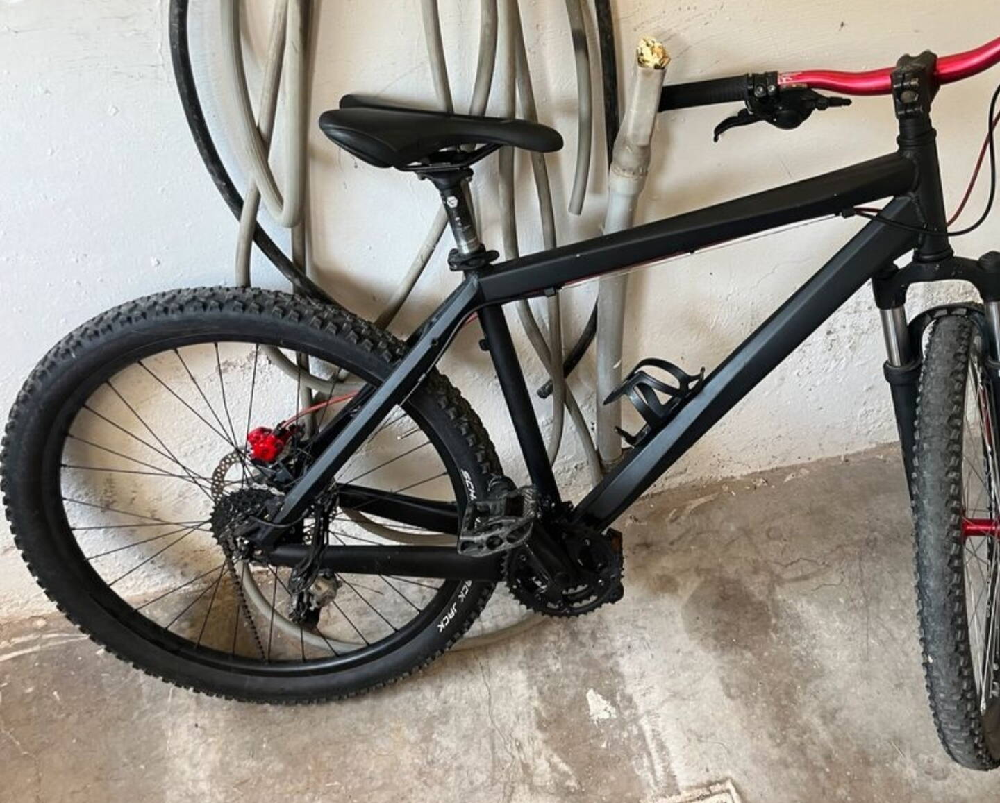

Доброго дня. Знайшов дане оголошення з продажу такого велосипеду. Підкажіть будь ласка. Чи варто його купувати що це за марка. І скільки в такому стані він може коштувати
Я так розумію що тут під заміну. Гальма, передні, покришки, зірки передні та задні а також перемикач передач

Це Scott Voltage.
А чи вцілів там дропаут, де колись був задній перемикач?

звісно що вцілів, тут гак якраз виконав свою роль.

По наявній світлині_не зрозуміло,в якому стані власне дропаут,таке враження,наче гак був вирваний з м'ясом;а також неможливо зрозуміти,в якому стані ця частина рами_чи наявні тріщини та чи не порушена геометрія трикутника.Тобто по замовчуванню_рама проблемна,або під можливий ремонт(якщо рівними руками:).Може з'ясуватися,що по факту вийде "дешева рибка",та ще й не зовсім безпечна в подальшій експлуатації..Я б на Вашому місці не брав,шановний/здоров'я(своє та оточуючих) все ж таки дорожче,ніж економія пари тисяч грн.
