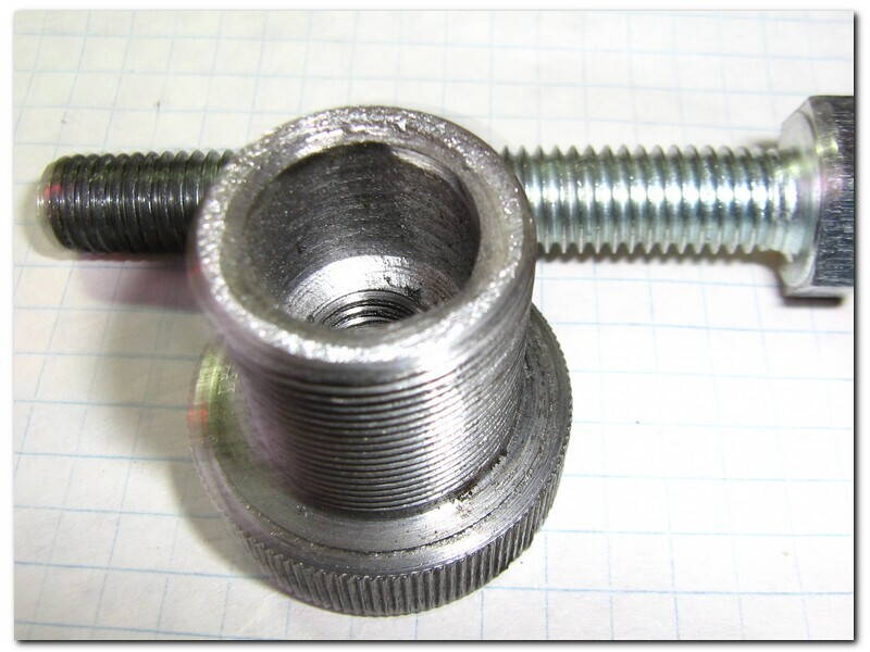

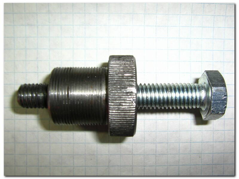

Был сделан прошлой зимой,когда в магазинах ничего из велотоваров не было.Резьба под шатуны М22х1,внутри обычный болт М10,остальные размеры произвольные.Отверстие под болт М10 было рассверлено до диам.14,5мм на глубину 13мм на глаз(какое первое подходящее сверло попалось)позже,когда снимал шатуны с креплением на гайках(а не болтами).Был применён для "квадратных" кареток и Truvativ Powerspline на GT.Больше ничего не попадалось.

Не хватает пожалуй на конце винта вращающейся насадки, чтобы не накатывать борозду на торце вала.

Кстати, с помощью проставки, вставляемой в полый вал каретки и упирая её(проставку) в болт крепления противоположного шатуна (изнутри) справлялся с окталинком.
