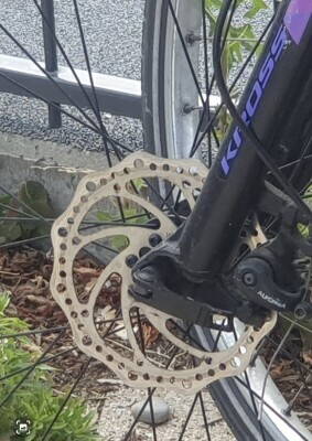

Комментарий к файлу: Тут місця скрипу бачно оком...
Screenshot_20230701_175006_Gallery.jpg [ 905.87 КБ | Просмотров: 4324 ]
За останній тиждень було сім чи вісім клієнтів із проблемами дискових гальм. Десь настройка, десь колодки поміняв. В двох випадках - так, розсвірлював отвори.
Як ви кажете 7 баксів, а проточити в мене коштує 100грн. Зі зняттям/встановленням. Це 2.5 бакса. Тут та зараз. Хвилин 20-25 i ізжогу клієнта скінчено.
Доречі, "копії" з "малюнком як у Avid" страждають часто тими самими проблемами, що й самостійна творчість китайців. Бо копії зустрічаються дуже різного ступіня подібності. Від дуже геометрично близьких, до "ну так, доволі схоже". Є часто зустрічана копія shimano rt56, iз відсутньою частиною дірочок.
Додано:
Ледь не забув. Про міцність та термообработку. Не смешіть мої старі труселя... Все що має надпис Resin pads only - дуже м'яке та обробляється свердлом та фрезою легко. Думаю нескладно догадатися про твердість та загартованість копій та більшості ноунеймів. Труднощі при фрезеруванні виникнуть лише з Shimano RT64 та вище, під sintered колодки.Але нав іть з ними все можливе.
