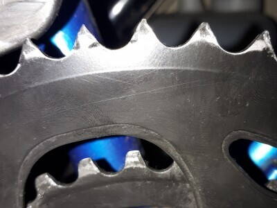

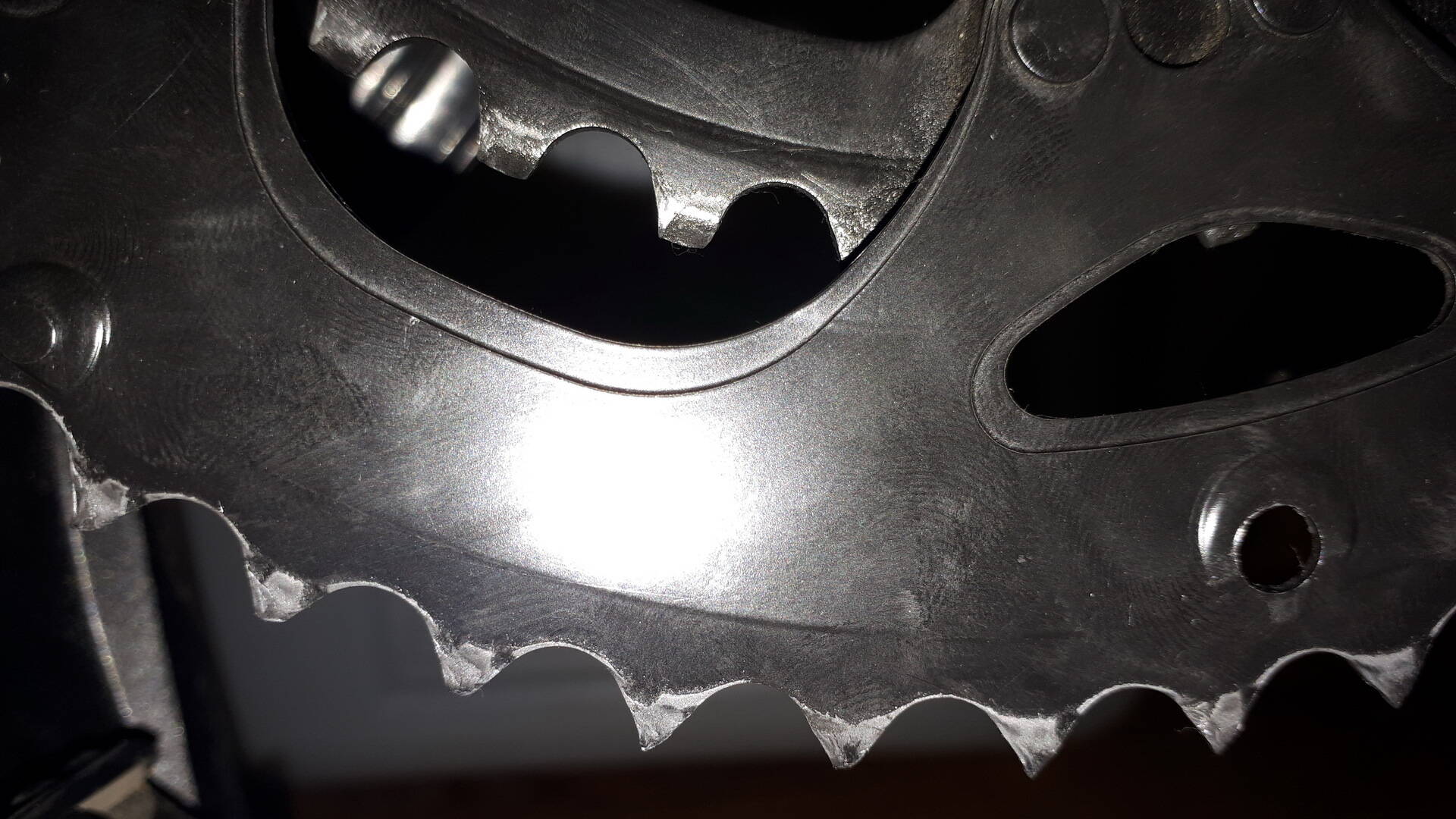

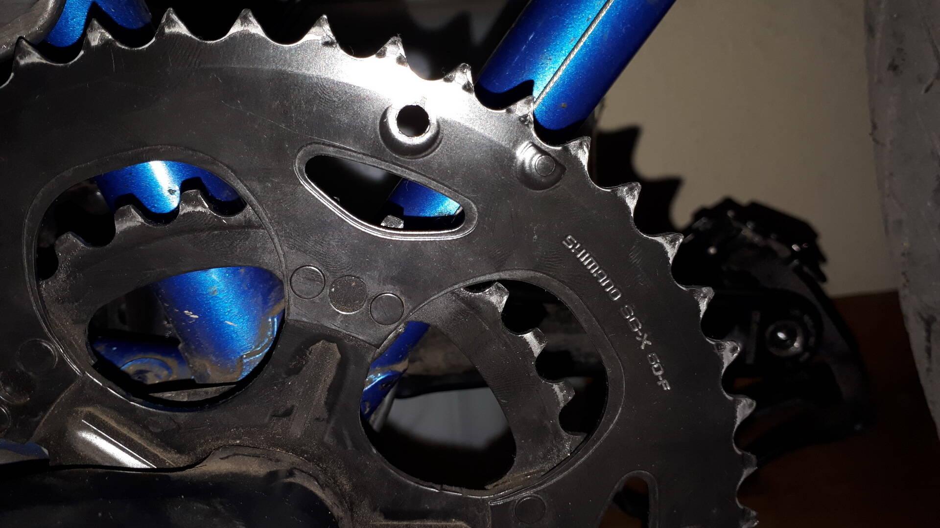

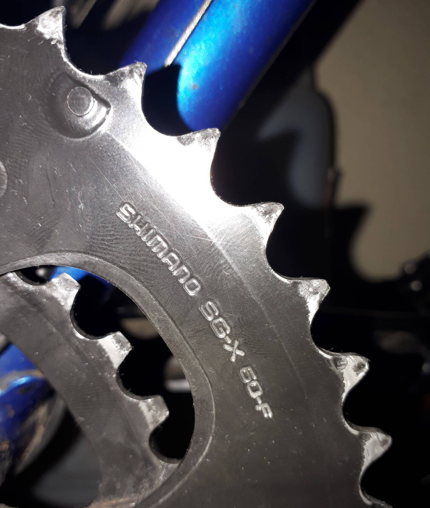

Доброго времени суток!
Господа, помогите тоже определить износ передней звезды.
Предистория такая. Проехал на этой системе (Shimano Tourney 50/34) около 4.5 может 5 тыс км. После падения из-за "прострела" цепи по кассете (вкручивал танцуя на педалях в горку со скоростью под 30 км/ч и "вкрутил в пустоту") заменил цепь, на кассете, в свою очередь, были обнаружены заусенецы. Был морально готов к тому, что и касету придется менять. Выехал, проверил, так и есть с новой цепью кассета простреливает на самых "популярных" звездах. Теперь вот думаю, стоит ли новую цепь с новой кассетой "совокуплять" с такой звездой на системе или ее тоже под замену?

СообщениеДобавлено: 05.07.2023 18:41
Сообщения: 4339
Зарегистрирован:01.03.2015
пиздець їй
в тебе ж он прям поряд приклад норм зубів

tifo писал(а):
пиздець їй
Та справа у тому, що я думаю, що маленька зірка це не зразок. Бо подивився на оф. сайті shimano там на малюнку на 50-й зірці зубці більш овальної форми ніж на 34-й. Звичайно, у мене більш стерті. Ще глянув на свій МТБ-шний байк, там стоїть трійник, але я їздив лише на 2-х. Зубці на не використаній, найменшій зірці, взагалі ще загостреніші, ніж на зірках shimano із сайту.
І тоді ще одне питання, чому система так підтерлася за 4,5 – 5 тис. км? Зазвичай система ходить у кілька разів довше ніж касети і вбити її розтягнутим ланцюгом набагато важче.
СообщениеДобавлено: 06.07.2023 13:15
Сообщения: 4339
так, зуби трохи іншої форми - бо інший діаметр зірки
але вони мають спецефічний профіль тієї частини зуба, яким він тягне ланцюг - от візьми й порівняй зі своїми.
В тебе явний знос розтягнутим ланцюгом.
Воно то поїздить ще за рахунок того, що зубців багато, але, повторюсь, цій зірці вже жопа - нормальна робота не гарантована
Ну трохи поїздить і вже добре. Я так само й сам думав. Просто хотiв почути iншi думки.
Буду пильно стежити за розтягуванням ланцюга.
А тим часом вже замовив на Амазоні нормальну систему розбірну п'ятилапку з зiрками 50/34 під квадрат та шатунами на 170мм, тому що у мене на раму тільки каретка під квадрат нормально стає (байк Старт-Шосе – переробка). Якщо будуть знов якись проблеми буду мати можливiсть змінювати окремо зірки.
вначале меняй цепь и кассету - только вместе
если после замены будет проскакивать - меняй переднюю звезду, желательно не класс торней, хотя бы диор

A1ex1984 писал(а):
мог порыть на секондах\олх и дешево купить правый шатун с одной звездой
имею такой - железо, 48 зубов, 170 мм
левый шатун у тебя есть
тебе пересылка с амазона в разы дороже выйдет )
