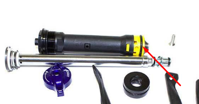

скорее всего у тебя нижнее резиновое кольцо, когда ты снимал демпфер, соскочило с него. Нужно выкрутить ternkey, и посмотреть у него на нижней части есть толстое (если вилка старая) уплотнительное кольцо. У меня так с Реконом сильвером было, когда первый раз с ним столкнулся. Демпфер вытащил, масло поменял, обратно вкрутил, е локаута нет. Оказалось при вытаскивании резинка соскочила, а из-за того, что она по диамтеру такая же как и внутренний диаметр трубы, она сама не выскакиевает. Рекон был воздушный, поэтому мне достаточно было спустить камеру и достать резинку спицей, у тебя так не получится. В любом случае, нужно достать демпфер и посмотреть, есть ли там резинка.
не резинка на месте.....
