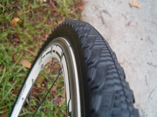

стоит спереди Швальба Маратон Тур Плюс 622-42
тяжёлая и самая непрокалываемая
marplustour.jpg [ 26.84 КБ | Просмотров: 2890 ]
сзади стояла Швальба CX Сomp 622-35 - бюджетная покрышка..задолбался клеить
CRS-TIR-SCHW02-4.jpg [ 65.04 КБ | Просмотров: 2890 ]

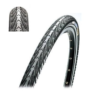

после прочтения многих отзывов, а так же по рекомендации соседа по гаражу, купил пару Maxxis Overdrive Kevlar Belt 622-32 чтоб не париться с проколами
проколы держит
maxxis1011-087.jpg [ 19.99 КБ | Просмотров: 2890 ]
но
Швальба 622-42 катит куда лучше Максиса 622-32
теперь обращаю внимание на такой пар-р как сопротивление качению, плотность компаунда покрышки, а не только на её объём
я прозрел поле установки Максисов
накат вообще никакой..буд-то втулки подменили или дует ветер в морду

не поверите, но я думал что меня глючит по по воду овердрвйвов
а теперь я вижу что не я один такой
паодпишусь под каждым словом. правда у меня были не кевларовые (ещё тяжелее)

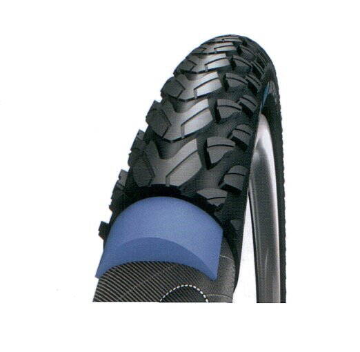

Изображение Hutchinson Cobra есть у кого?

вот что нарыл про Смарт Сэмы
Сказать что едет, не сказать ничего, по асфальту легко делает слики, мой личный рекорд 42 км/ч по прямой.
Хороший накат. По сравнению со стоковыми Kenda Nevegal выросла средняя и максимальная скорость на 4-5 км/ч. Тормозной путь гораздо короче и надежнее. Не шумят. Универсальны.
Версия Evoluion 26x2.1. Остался очень и очень доволен покупкой. Must Have для туризма/покатушек
думаю вот :roll:
