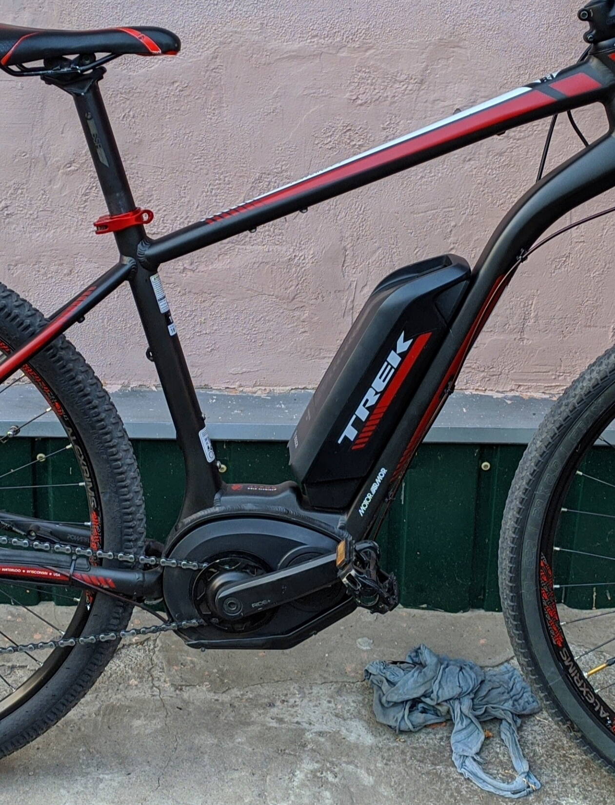

Торохтить акумулятор на електробайку Trek powerfly 7, після поїздки на розковбасах і трясучках, при цьому розкручується гвинт який тримає верхнє кріплення, допомагає закручування гвинта тільки на деякий час
Якщо дорога рівна пррблем немає, як і рівних доріг в Україні. Що можна зробити. Вже нвбридло знімати батарею і крутити гвинт

medium-strength-thread-lock-243-loctite-10ml.jpg [ 36.8 КБ | Просмотров: 4333 ]

Серйозно? Допоможе? А скільки коштує. І головне чи це не зашкодить гвинту?

Ничего не будет. Цены и где купить есть в интернете.

Дякую, в магазині порадили замість фіксатора поставити гровер на болт. Поставив гвинт не рухається. Правда і викрутити не можна. Протестую скажу як пройшло

Працює. Не торохтить, дякую за пораду. Ціна питання 10 копійок за гровер

Через 5 днів знову викрутився, варто було поскакати по вибоїнам, дивно, я коли його з гровером закрутив, не міг і викрутити
