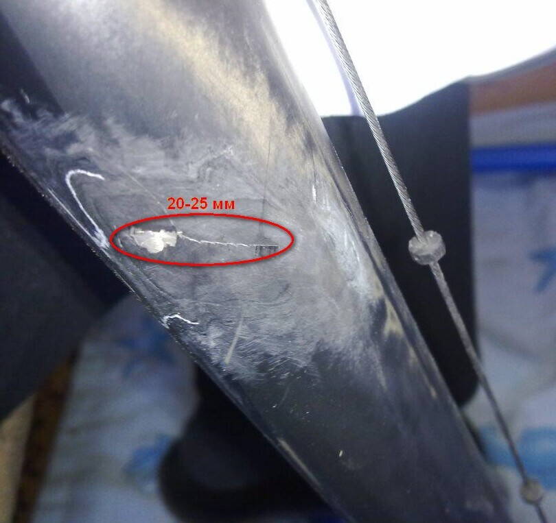

Всем доброго дня.
Печальная история - третий выезд на новой раме Fuji Altamira Special Edition и попадаю в завал...
В результате в верхней трубе рамы трещина от удара рулём.
Длина трещины около 2 см. Доехал до дома сам (порядка 50 км), но больше выезжать на этой раме не рискну.
Зачистил дома лак/краску до карбона - трещина вроде одна, но хрен его знает,что там ещё есть...
"Лечится" ли эта проблема или же только "на свалку"?
Заранее благодарен за Ваши советы и помощь.

 Заголовок сообщения: Re: Трещина в карбоновой раме
СообщениеДобавлено: 17.09.2013 14:26
Сообщения: 716
Город: Київ
Зарегистрирован:30.08.2012
Гарбаруки и не такое лечили.
СообщениеДобавлено: 17.09.2013 14:28
Сообщения: 108
Город: Белгород
Зарегистрирован:12.04.2008
Yurr писал(а):
Как с ними связаться?
У Вас личный опыт "общения" с отремонтированными ими рамами?
СообщениеДобавлено: 17.09.2013 14:35
Сообщения: 716
Город: Київ
Там по ссылке все есть.
С рамами, тьху-тьху, пока не разговариваю, только с Гарбаруками бывало. :D
Плохих отзывов об их ремонтных работах карбоном не слышал вобще. Пару рам "леченных" видел сам, седло и даже туфли отремонтированные видел).
СообщениеДобавлено: 17.09.2013 14:43
Сообщения: 108
Город: Белгород
Спасибо.
Написал им письмо - буду ждать ответа.
СообщениеДобавлено: 17.09.2013 18:11
Сообщения: 258
Город: Минск
Зарегистрирован:04.02.2008
Небось рулем засадил.
Попроси их тогда дополнительно усилить место и с другой стороны на 0.5-1мм утолщения поперечинами и никакой руль не страшен будет.
СообщениеДобавлено: 17.09.2013 18:15
Сообщения: 108
Город: Белгород
mamont писал(а):
Небось рулем засадил...
Да, им родимым.
СообщениеДобавлено: 17.09.2013 19:45
Сообщения: 55
Город: белая церковь
Зарегистрирован:15.01.2011
такую проблему недавно рассматривали на http://peloton.com.ua/forum/index.php(немогу найти тему).если не ошибаюсь ремонт у гарбаруков выйдет 300грн без покраски.с покраской дороже
СообщениеДобавлено: 17.09.2013 19:48
Сообщения: 108
Город: Белгород
Да, уже получил от них ответ - "350-400 гр. ремонт + 400-1000 грн покраска".
СообщениеДобавлено: 17.09.2013 20:11
Сообщения: 55
можете отдавать им на ремонт и покраску.после ремонта можете смело гонять и давать нагрузки,в этом месте она больше не лопнет 100%
СообщениеДобавлено: 17.09.2013 20:16
Сообщения: 108
Город: Белгород
Спаибо. Так и сделаю. Жалко раму "списывать"- едет хорошо и выглядит при этом неброско.

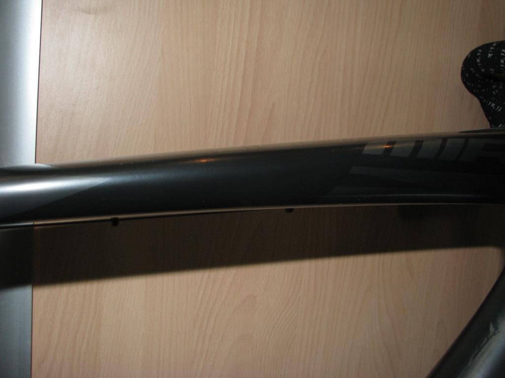

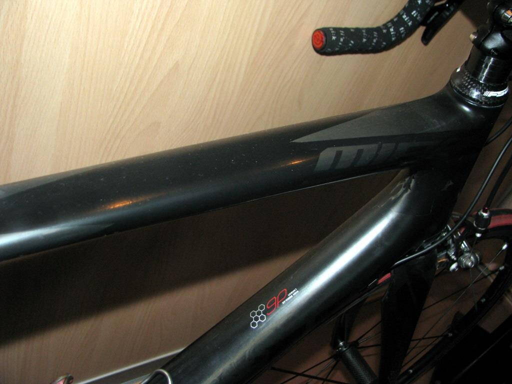

СообщениеДобавлено: 22.10.2013 17:18
Сообщения: 108
Город: Белгород
Спасибо мастерам - если не знать где была трещина, то обнаружить следы ремонта не представляется возможным.
СообщениеДобавлено: 22.10.2013 17:26
Сообщения: 716
Город: Київ
Вітаю! Фото в студію.
Любитель же всегда едет на пределе сцепления очка, который далек от того, что позволяет резина. (c)Гнус
СообщениеДобавлено: 22.10.2013 19:22
Сообщения: 683
Город: Керчь
Зарегистрирован:19.04.2012
Тоже очень бы хотелось взглянуть.
СообщениеДобавлено: 23.10.2013 17:55
Сообщения: 108
Город: Белгород
Ещё фото здесь - https://plus.google.com/photos/11670047 ... banner=pwa.
IMG_0837.JPG [ 59.33 КБ | Просмотров: 4043 ]
IMG_0839.JPG [ 83.38 КБ | Просмотров: 4043 ]
