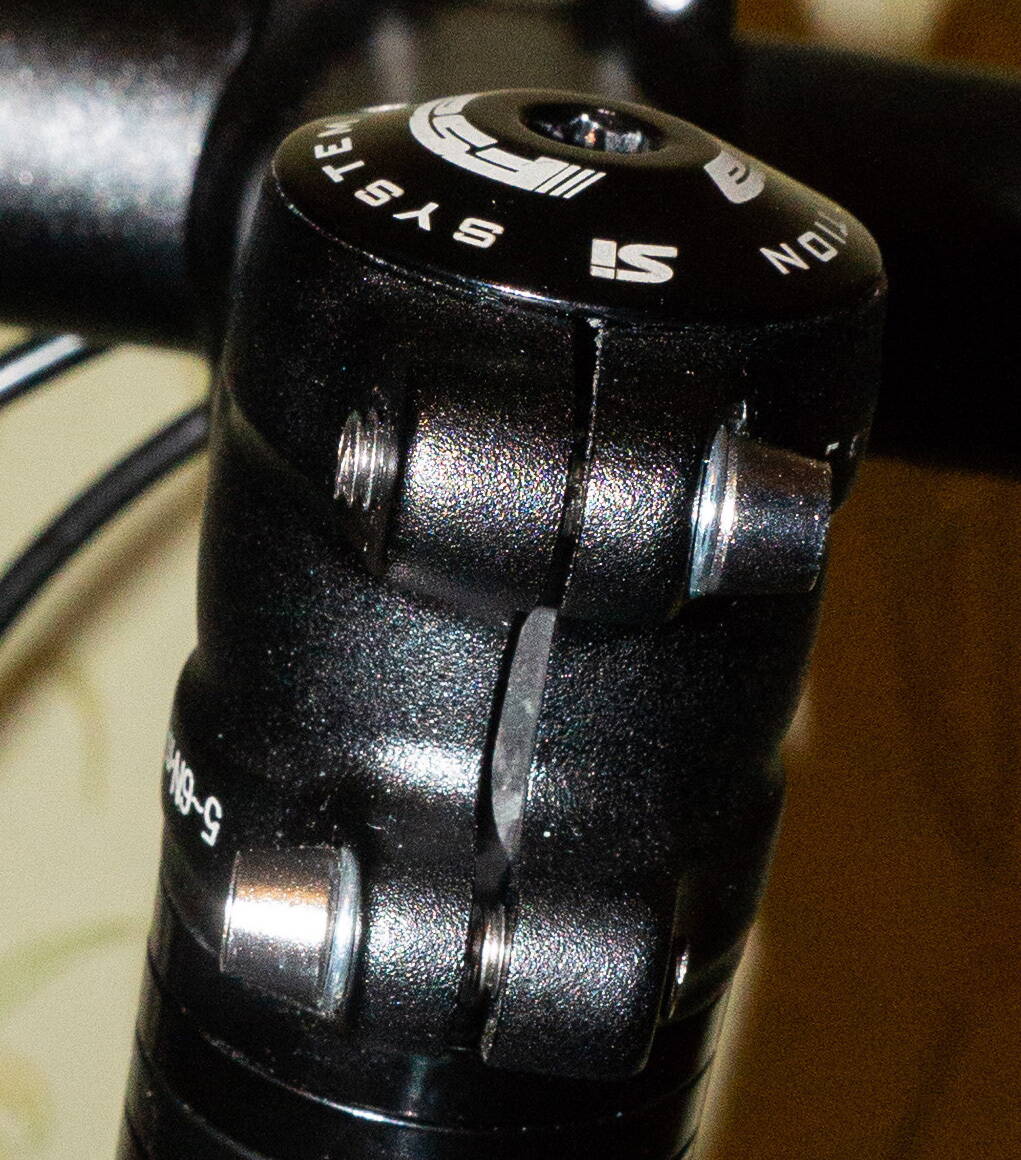

Когда собирал новый Cannondale Synapse с коробки, заметил на глаз, что болты на выносе зажаты по-разному.
DSC0656050.jpg [ 577.06 КБ | Просмотров: 3297 ]

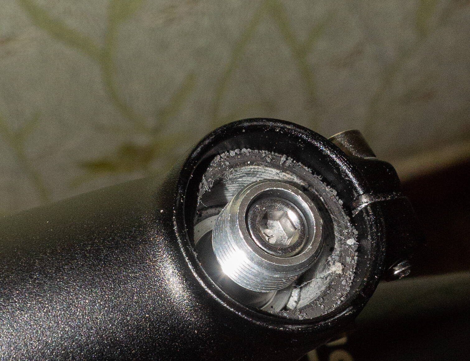

Снял крышку. Карбоновый шток спилен примерно на 5-6 мм ниже верхнего края выноса.
DSC06065.jpg [ 682.4 КБ | Просмотров: 3297 ]
Якорь там стоит короткий, как на фото и по сути, компенсирует зажим только нижнего болта выноса. Возможно по этому верхний болт зажат сильнее. Динамометрического ключа нет, чтобы проверить затяжку обоих болтов.
A05Y_1_201812081706836153.jpg [ 19.31 КБ | Просмотров: 3297 ]
Вопрос: допускаеться ли такая установка выноса, безопасна ли она для карбонового штока?

Сборка без динамометрического ключа, сама по себе, небезопасна для карбона. Если пользоваться динамометром нет риска перетянуть и вопрос правильно ли затянут крепеж отпадет сам собой. Шток и должен быть на 5-6мм. ниже края выноса - иначе не станет крышка рулевой. Собирать желательно с фрикционной пастой или смазкой, тогда не будет проскальзываний, к которым иногда склонен карбон и не придется затягивать излишне сильно.

"Шток и должен быть на 5-6мм. ниже края выноса"
лучше на 2-3 мм, чтоб все-таки верхний болт более-менее нормально обжал шток

Elk 2
Маловато. Крышка может не стать. А обжиматься шток должен равномерно, всем выносом.

Ну да, можно смотреть через прорезь на выносе, чтоб верхний болт был полностью на уровне штока, на фото он явно выше - шток не обжал

Повторю еще раз - шток обжимается равномерно всем выносом, а не конкретным, отдельно взятым болтом.

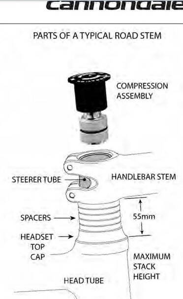

Самое интересное, что в мануале Cannondale строго не рекомендуют ставить проставочные кольца поверх выноса.
Без пррпрпрпрпимени-1.jpg [ 103.57 КБ | Просмотров: 3218 ]
7170011986_3593edghgf09dd_c.jpg [ 71.78 КБ | Просмотров: 3218 ]
По такой схеме, шток однозначно должен быть обрезан чуть ниже выноса и соотственно зажиматься. Вот только с 5 мм они явно переборщили. Хотя, похоже, это не критично.

Проставочные кольца сверху - придумка тех кто еще не определился или хочет при продаже написать "шток не обрезан". Как пульт от телека в пакетике из начала 90-х. :D Обрезка штока на 5мм. - практически, стандарт. Когда то попытался оставить больше "для надежности :wink: " - тут же получил проблему с крышкой рулевой. Советую , все же, найти динамометр и закручивать болты поочередно ( за несколько раз, чтобы равномерно) с правильным усилием. Скорее всего, тогда края прорези на выносе будут параллельны друг другу.
А як же правило №45?
"...and a single 5mm spacer must always – always – be stacked above." :D
З карбоновим штоком мені було б спокійніше якби винос обіймав шток по всій площі, а необхідний зазор створювався проставочним кільцем зверху.
