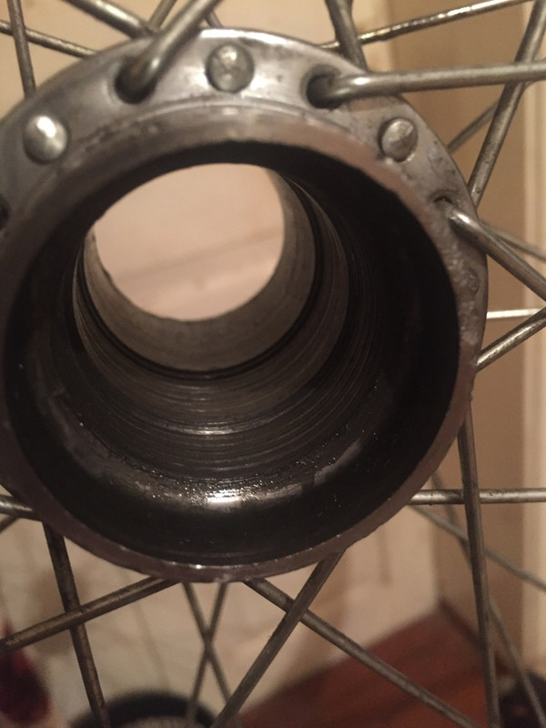

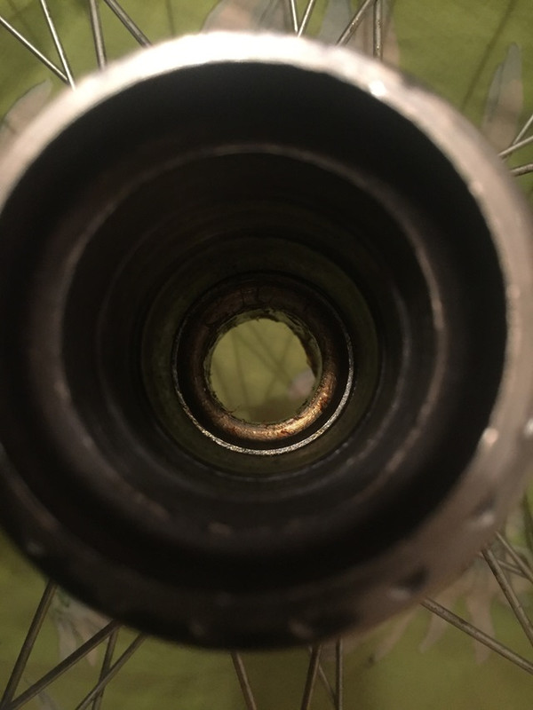

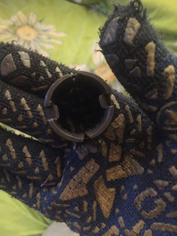

Нет конечно, ничо там нету, по крайней мере для человека который не разбирается в устройстве этих вело-штук.
Вот фотографии составных частей велосипеда, точней задней его части.
Как и говорилось, я купил новый тормозной "барабан" и после неудачного результата, разогнул полу-кольцо на нем, но это ничего не помогло. По моему эти колодки, которые должны упираться во внутреннею стенку полого цилиндра центра колеса, туда просто не упираются из-за износа этой самой внутренней поверхности.
Я не особо понимаю принцип работы, но если там не будет трение, ничо работать тоже не будет.
— Что там еще надо разогнуть?

выработка стакана дикая на фото. похоже надо менять сам стакан

ви все правильно зробили. все потрібно змастити. те шо я бачу це знос самого стакана втулки. у вас є поблизу веломайстерня чи магазин?

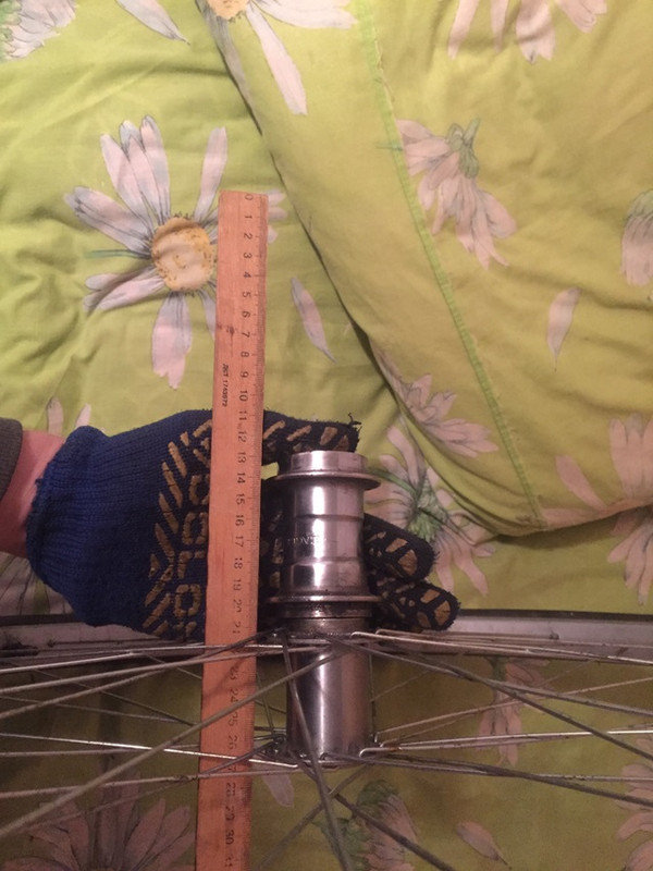

Придбав, воно здається коротше за те що інстальоване у моїй самокацті, уявлення не маю чи буде працювати чи ні, як заміниться. "Розпицюйте" це добре, але ваш покірний слуга ніколи цього не робив, і якщо чесно уявлення не маю, але колесо розібрав, буду щось викручувати...
Що саме коротше? Корпус втулки? Вісь втулки? І бажано б знати, яка довжина у всіх тих деталей. Зміряйте, якщо можна, хоча б лінійкою. А краще штангенциркулем.
Читайте (хоч би й через автоперекладача); прочитали пункт - виконуйте.

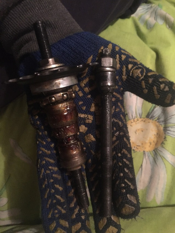

Порівняння довжини пустих циліндрів, як видно на дещо ракурсно-викривленому зображенні, старий циліндр від 13 см до 21-го см на лінійці, а новий від 21-го до 27, приблизно. Тобто різниця значуща.
Порівняння внутрішнього діаметру, поставив старий циліндр на новий. Очевидно що новий має менший внутрішній діаметр.
Зрозуміло також що нову вісь робили рагулі у плані практики, які ніколи її не крутили руками. Тому-що на новій вісі немає "уквадратнення", це видно у верхній частині фото, тобто неможливо міцно затиснути плоскогубцями бо просто пошкодиться різьба! Довелося відкручувати гайку збоку гальмівного плеча із допомогою молотка, руками не осилив...
Інстальована нова втулка в обід із допомогою спиць.
У цих двох втулок однакові функції (зачеп - вільний хід - ножне гальмування), проте вони зовсім не однакові за будовою. На першому з ваших фото від 5 грудня ви тримаєте в руці разом з лінійкою корпус втулки типу "торпедо". А втулка, яку ви заспицювали, - це "черв'ячний" тип (так їх називають у тутешніх краях). Всередині ці типи втулок дуже несхожі між собою.
Деякі деталі ваших втулок можуть трохи не збігатися з тими, що на цих картинках, проте основне зрозуміло: внутрішня будова "торпедо" та "черв'ячки" принципово різна. Тому різняться й розміри корпусів.
На новій вісі немає "уквадратнення", це видно у верхній частині фото, тобто неможливо міцно затиснути плоскогубцями бо просто пошкодиться різьба! Довелося відкручувати гайку збоку гальмівного плеча із допомогою молотка, руками не осилив.
На кінці осі у черв'ячних втулках традиційно не роблять квадрат. Навіть Shimano. Можливо, такі патентні умови, а може, просто не дотумкали. Квадрат можна вирізати самому - шліфмашинкою чи напильником.
