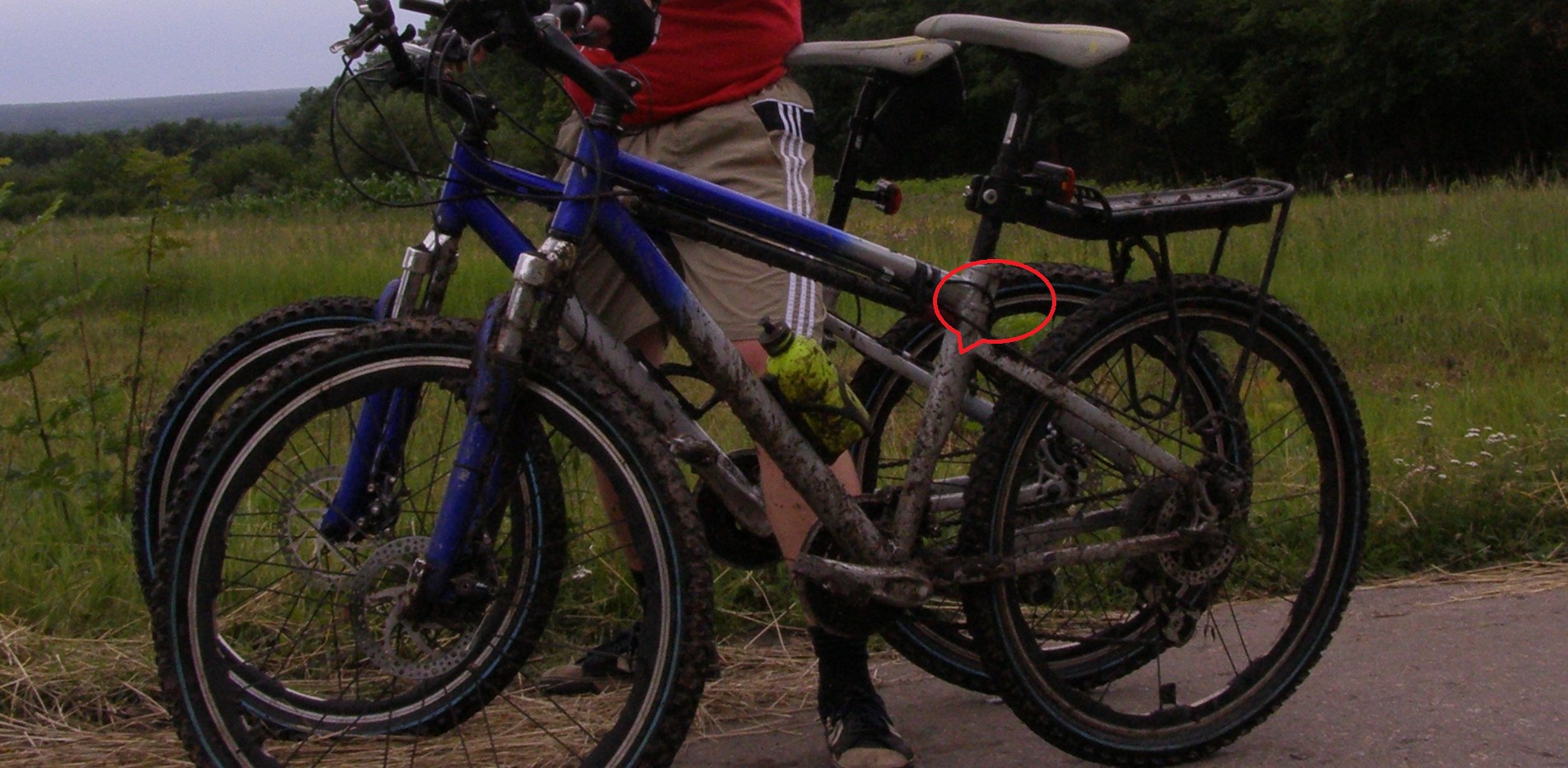

На мою думку витримає . Я юзав типа подібний багажник , навантаживав 8-10 кг . все було норм . але років за 2-4 тріснула рама під седлом , заварив . Подседельний штирь LONGUS .
рама.jpg [ 482.91 КБ | Просмотров: 6498 ]

У тебя багажник только к подсиделу крепился? Плохо видно. Штырь карбоновый?
СообщениеДобавлено: 26.04.2024 06:56
Сообщения: 115
Город: Kharkov
Зарегистрирован:05.03.2007
Только под седло , штырь металл LONGUS .
