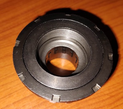

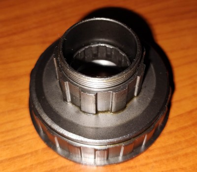

Это именно трещотка с резьбой, по кольцу нужно бить против часовой стрелки, но само тело это никак не разберет, просто снимутся все звезды.
 Заголовок сообщения: Re: Как разобрать трещотку фривил?
СообщениеДобавлено: 01.05.2024 20:22
Сообщения: 98
Зарегистрирован:13.03.2011
Такой вид после снятия звезд, а дальше даже не за что зацепиться.
