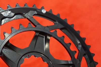

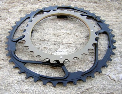

Cassette in chain писал(а):
Никто и никогда и нигде не изготовит звёзд под переключение (трипл).
Эти звёзды не плоские, их со своими крючками и выштамповками не сделает ни один условный гарбарук.
Невеликі фірми їх таки випускають. Просто замість штампування у них фрезерування.
ну я мав на увазі в Україні, ну і ціна там, як той ровер з пятилапкою.
