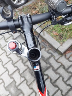

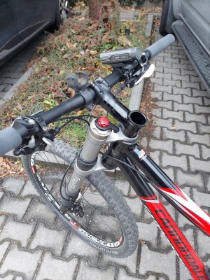

Всем привет, у меня старенький Кадейл 2010 года. Вилка Lefty. В рулевой колонке сверху большая глубокая дыра. Туда вроде должен вставляться фирменный наборчик инструмента? Или просто заглушка? Если фирменный набор то как он примерно называется и где можно заказать? Продавец говорил на непонятном языке, но вроде он сказал что на алишке должны быть такие фигни. Я искал, не нашел. Кто шо знает?

Да там вроде крышка рулевой должна быть. :shock:

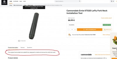

Короче там стоит пластиковая трубка для удалени и установки шеи вилки. называется Ernie.
я так понимаю что бы выбивать и забивать шток вилки в стакан.
Безымянный.jpg [ 163.98 КБ | Просмотров: 765 ]

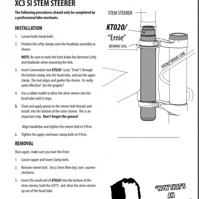

вот техдокументация к ней.
Безымянный.jpg [ 174.46 КБ | Просмотров: 765 ]

Спасибо. Фигажсебе у неё ценник ((
