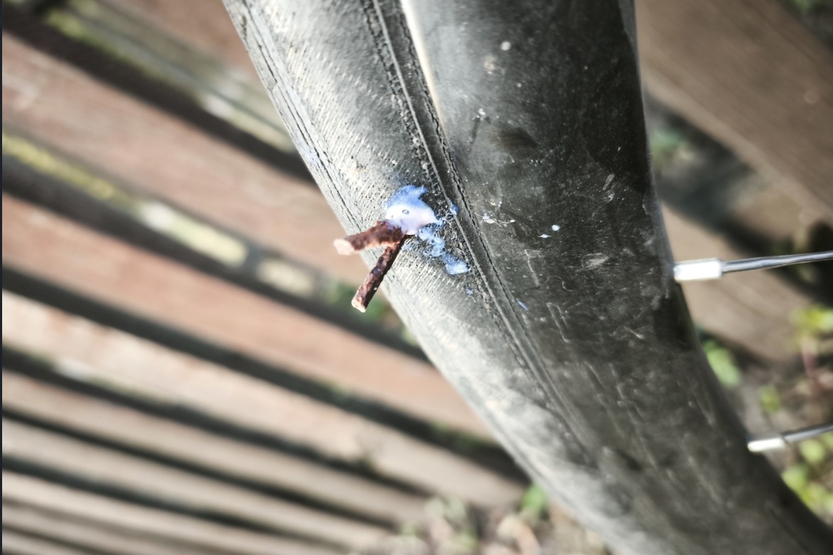

Всім привіт. Підкажіть , хто як вирішує проблеми бокових порізів безкамерних покришок в плані ремонту ? З МТБ простіше , більше цікавить шосе\гревел , там де більший тиск. Маю дві нульцеві покришки Conti GP 5000 TL тупо з підлими боковими порізами . Пробував клеїти в них латки зсередини , еле їх хватало на дні два. Далі починало травити , бо герметик розм'якшував латку і вона відпадала (герметик Muc-off) а без латки ніяк , бо герметик по боковині норм не плаває і повітря тю-тю навіть з джгутами. Раніше пробував інші клеї - всерівно питання часу коли латка відпадала. Можливо в когось є способи понадійніше ?! Чи це вже *все* і покру за 4к просто потрібно викинути чи перевести на камерку ? Всім дякую зарання за відповіді !
3.jpg [ 196.66 КБ | Просмотров: 1901 ]

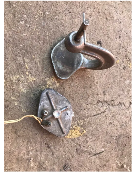

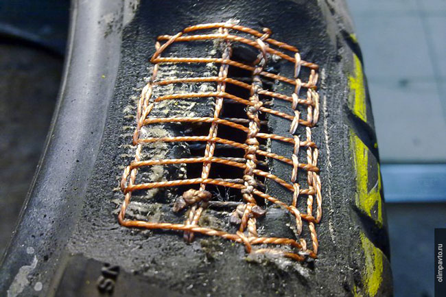

Ще років з 20 назад лист сирої гуми та портативний вулканізатор зі струбциною і нагрівачем 12В був чи не в кожному гаражі. Зараз рідкість (хоча на олх та Алі повно їх), але там, де ремонтують автогуму - вам точно зможуть допомогти. Бокові порізи в шинах авто відповідно так і ремонтують: сира гума (не тільки в листах, але й пастоподібна), різноманітні сіточки для армування і всілякі нагрівачі що дозволяють гріти опуклу поверхню
Screenshot_20250917_110625.png [ 560.34 КБ | Просмотров: 1885 ]

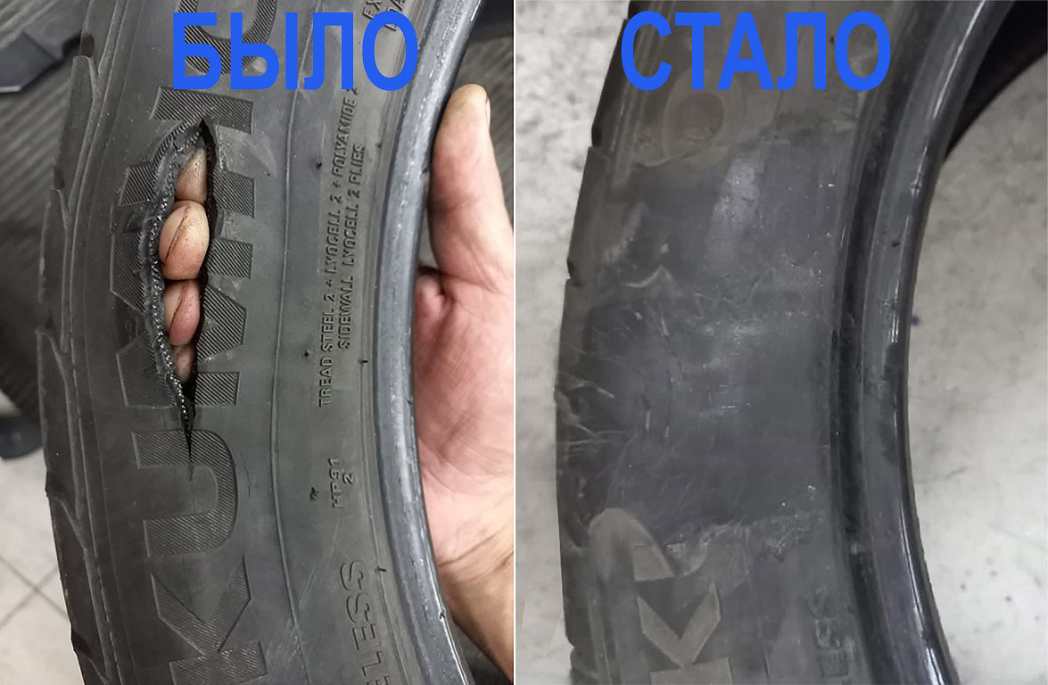

Що до підлісті конкретно вашого проколу - дрібниця то у вас. Ремонтують дири розміром з Техас там де потім тиск, навантаження та швидкість набагато вище :-P
remont-shin.jpg [ 154.92 КБ | Просмотров: 1883 ]
1990-пкава.jpg [ 91.88 КБ | Просмотров: 1883 ]
