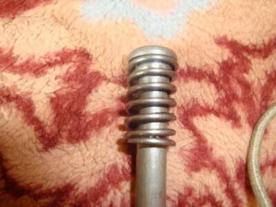

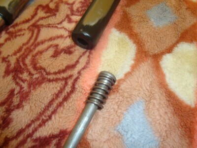

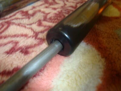

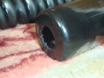

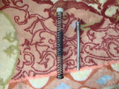

При разборке вилки обнаружил в штанах металлическую стружку,оказалось что эта стружка сыпалась из места удара маленькой пружины при отскоке.Хочу заменить пружину на что нибудь другое.Какие варианты можете посоветовать?

Вилка работает норм.,только при отскоке создает характерный стукающий металлический звук, в ноге там где пружина,пятак в который упираетс пружина побомило немного,хочу избежать дальнейшего разрушения и стукающего звука.

Ну смотри: ты сам разобрал вилку, ты видишь ее начинку. Т.е. ты не теоретик из тех, у кого сальники воздух в штанах не держат. Дело за малым: найти решение самому! :D
Можно придумать какую-нибудь капролоновую шайбу, как вариант. Правда если брать тонкую, она может быстро разрушиться. Если толстую, то будет дополнительное преднатяжение позитивной пружины, либо вилка сожмется на высоту толщины шайбы. Резина туда не очень подойдет - быстро разобъется. Можно подложить стальную шайбу, тогда давление будет распределено на бОльшую площадь, но появится лязг при отскоке.
Демпфер в вилке есть? Вообще-то это задача демпфера замедлять оскок, чтобы ударов не было.

Демпфер есть,но он там для красоты.А лязг,я к нему уже привык.Шайбу металлическую думал поставить,но ее надо в ног крепить т.к. она будет болтаться на штоке при сжимании вилки.Хотел резинове шайбы поставить одну плотно на шток а другую плотно в ногу,Только незнаю какую резину выбрать,чтобы неразрушалась и маслостойкая была.
