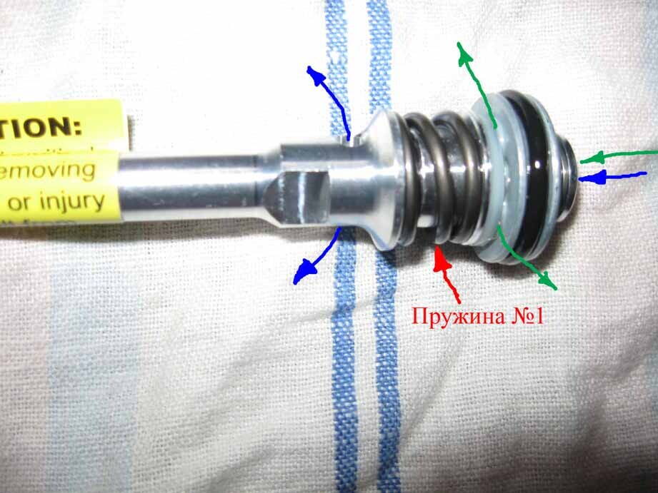

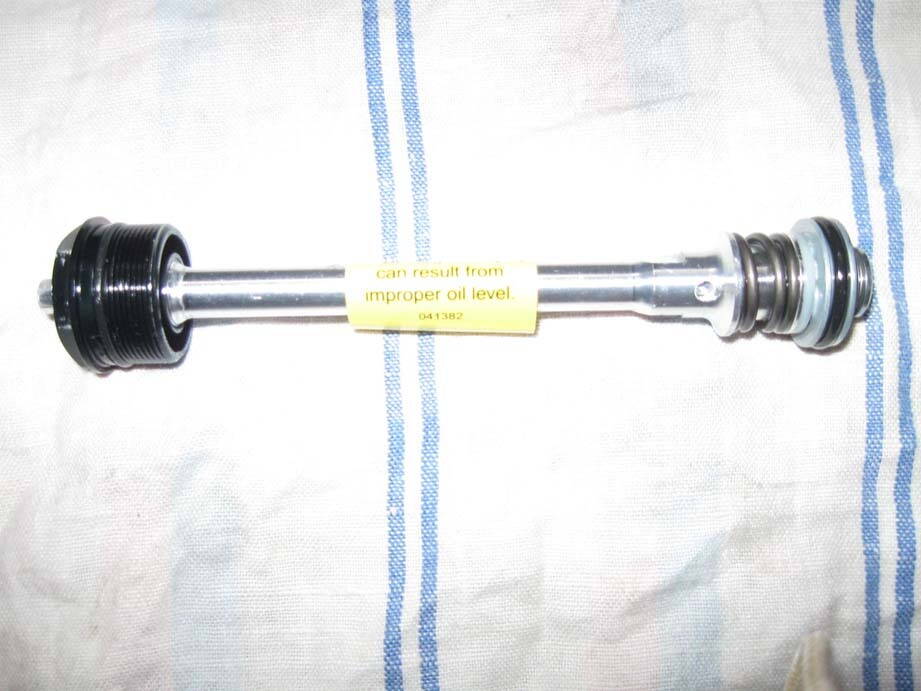

Добрый вечер! Внесите пожалуйста ясность. имеется вилка Manitou R7 TPC 2006. Установлен вот такой вот демпфер
Неясно вот что, для какой цели пружина №1 ?. Я предполагаю что когда демпфер не заблокирован (крутилка в левом крайнем положении) масло проходит по синей стрелочке. Когда демпфер заблокирован (крутилка в правом крайнем положении) масло должно двигаться по зеленой стрелочке открывая отверстия под капроновой шайбой, подпружиненую пружиной №1.
Теоретически при заблокированой вилке при наезде на бордюр или другое препятствие вилк должна погасить удар, масло движется по зеленой стрелке. Силы рук и веса тела не хватает продавиь вилку хоть на пару мм. Проводить краш-тест большого желания нет . Пожалуйста внесите ясность.

Я конечно извиняюсь, конкретно этот демпфер в руках не держал, но если провести аналогию с рокшоксом, то в нем такая пружина во-первых прижимает клапан блокировки, и во-вторых позволяет клапану приоткрыться при сильном ударе.

снизу в ноге есть еще регулировка отскока, шток отскока находится в масле и двигается через сальник внизу ноги. При сжатии он вытесняет свой обьем масла. это масло уходит по синим стрелкам.
Если вилка залочена, то масло по синим стрелкам течь не может. жидкости не сжимаемы, поэтому шток отскока не может погрузится в масло и вилка "не работает".
Если удар сильный, и давление масла в камере большое, то этим давлением сжимает пружину. удар гасится и вилка слегка проседает.

Igor'Ok Не во всех ТРС есть крутилка Ребаунда снизу, есть самые простецкие демпферы без неё. Был такой демпфер, по сравнению с демпфером простейшей Сантур Дуро этот туповатый и непонятный лично для меня

ZenitoSS может и так, хз, но назначение пружины и принцип блокировки от этого не меняются)
