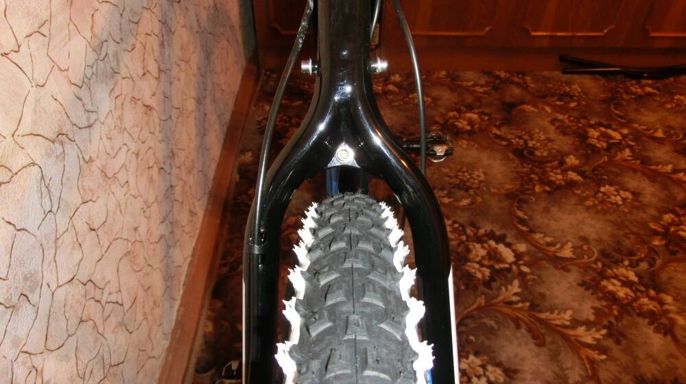

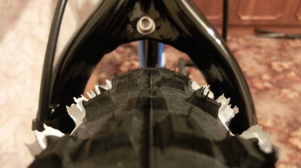

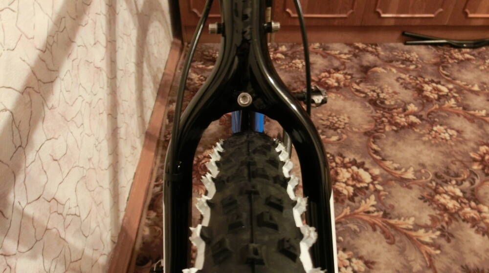

Проблем намбер уан: Ведёт руль влево!
Когда еду без рук колесо само поворачивает влево! В чём причина???
Не гидролиния, не тросы, это однозначно, чтоб не писали о них. Рулевая не перетянута. :evil:
Заднее колесо не по центру. Слышал что у многих так, но зачем??? Что оно даёт? Некоторые велы тоже с такой "фичей", а у некоторых всё по центру!
Объясните пожалуйста. Вел новый, месяц от роду, с магазина. :unknown:
Должно быть четко по центру.
Прокати вел по песку четко прямо.
След от переднего колеса должен быть четко по средине следа заднего колеса.
Если такого нет - отдай вел обратно с требованием вернуть деньги.
Это все равно, что кривая рама.

Не факт что рама кривая, может спицы неправильно натянуты и колесо не отцентровано. Я когда вел купил - колесо по центру было, потом, через полгода где-то, заметил что ушло от центра. Перетянул спицы - стало норально. Если из магазина такое - надо задуматься...

Проверь вилку,а колеса на новом велике после пары дней надо ставить на станок и регулировать,чем дешевле калёса тем быстрее на станок.

соосность должна быть.
поставь вел ровно вдоль стены и посмотри с низу сзади,если колеса стоят --ровно все гуд и с рамой и с вилкой,если \/ или /\ .на новом веле это брак (ты на нем часом не падал,пару раз :wink: не во что не врезался?).вези обратно в магазин,пусть устраняют или меняют.

дык даже на фото видно смещение

григорий.я, для начала надо бы проверить правильность зонта на колесе, что довольно просто при наличии специального инструмента, имеющийся в уважающей себя мастерской и не только.

А чего никто не подумал на кривую или просто немного не до конца с одной стороны посаженную в обод покрышку? Я не вижу что за резина, но такой "колер" обычно имеет самая недорогая "злокитайскошипастая"... А от неё можно ожидать и некоторой.. ээээ... кривизны)
