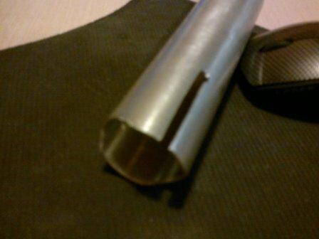

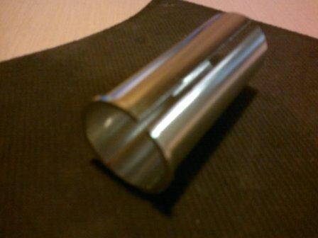

Ведут себя вполне нормально, если у токаря были не кривые руки и все измерено и сделано правильно. Проездил года 3 с переходником без всяких проблем. Единственное что делал (вернее чертил) его сам, и длинну делал по длинне захода трубы в раму. Предлагали короткие (70 мм) но я убоялся именно шатания.

Делал из алюминиевого сплава (то что нашли под рукой в виде прутка подходящего диамтера), штырь был алюминиевый, но с карбоном не вижу проблем
На фото образцы творчества для разных типов рам (сразу пишу - изготовлением не занимаюсь), то что осталось от времен тотального дефицита компонентов.
