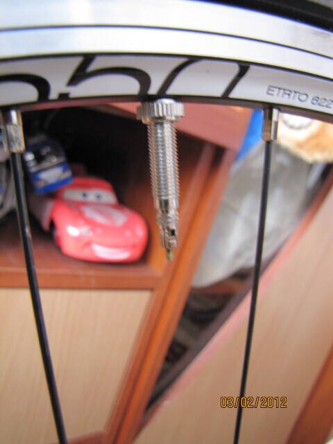

Извините пожайлуста , но я впервые столкнулся с таким золотником, в единственном веломагазине мне дали какой то переходник но он не подходит. Ткните носом пож. где можно купить такой носос или переход к ниму и манометр. Зарание спасибо!
IMG_2203.JPG [ 97.94 КБ | Просмотров: 1192 ]

Экстрасенсорика включена на полную! Тебе нужен двустандартный насос!

Да забыл фотку прикрепить!

Ниппель Преста (Presta). Он же - итальянский, он же - шоссейный. Переходник на него - трубочка с такой внутренней резьбой что наворачивается на этот ниппель, стоит абсолютные копейки, и при необходимости можно просто подмотать чуть чуть изоленты или лейкопластыря, чтоб внешний диаметр обмотки совпал с диаметром автониппеля.
При накачивании надо открутить головку на несколько оборотов и продавить ее пальцем, чтоб болталась свободно, так как иногда ее прихватывает, и ручному насосу может просто не хватить давления для того чтоб продавить воздух.
Большинство нормальных велонасосов могут накачивать как автониппель, привычный Вам, так и престу, достаточно только на выходном отверстии насоса открутить гайку, вынуть и перевернуть резиновую шайбу меньшим диаметром дырки наружу и пластиковую детальку штырьком внутрь.
Вот и весь ликбез - всё очень просто :)

Надо прийти в любой веломагазин,например"Пилигрим"(метро Советской Армии) и там купить переходник,который стоит 10грн.и всё-дело в шляпе) http://velopuls.com.ua/zefal-latun.html

"Пимпочку" на престе желательно откручивать полностью.

Не на всяких камерах - на части ее легко свернуть полностью со штырька и уронить шток клапана внутрь камеры - потом придется снимать покрышку и ловить внутри камеры клапан :sad: Да и гаечку легко уронить - ищи ее потом. Но это я уже занудствую :)
Надо это делать аккуратно :) Даже если слишком сильно затянуть - может сломаться :yes:

Да простит меня ТС, но у меня вопрос - хочу рассверлить обод под автонипель. Какой диаметр сверла должен быть?

8 мм. Но я бы не советовал, хотя бы потому что придется тщательнейшим образом обработать края отверстия, иначе оторвет вентиль.
