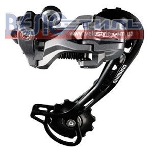

Есть в наличии 2 данных переключателя. СЛХ чуть поновее и прбег поменьше. Вопрос к знатокам - какой будет рабоать получше - требовать подстройки реже, меньше трясти на расколбасах и бить по перу и надежнее.
СЛХ стоит на гибриде, ХТ на МТБ - вот и пытаюсь на МТБ налепить все самое-самое, т.к гибрид не особо понравился в использовании - ни шоссер, ни МТБ и будет продаваться.....
К ХТ особых притензий не было, но все же его трясет прилично на ухабах. Шадов вроде должно поменьше....

все плюсы конечно к шадоу) но я вот недавно катал на таком хт, работал как часы, с манетками хт, я даже удивился!
Зы хорошо настроеное будет и то и то работать примерно одинаково..

Вот именно, тем более когда новая цепь и звезды, при их износе все работает так себе...

Ну будем исходить из того, что цепь и кассета практически новые - пробег 500-600 км.....

У СЛХ-а на расколбасе будет "гулять" только лапка, в отличии от данного ХТ, который еще и на своей оси вращается и, как правило, бъет о перо. К тому же СЛХ сложнее повредить при падении или зацепиться за что либо, т. к. он меньше выходит за пределы нижнего пера.

Купил недавно такой slx, если коротко-доволен! если конкретней работает намного лучше и четче чем деор даже с убитой цепью и люфтящими роликами.короче ставь слх!

SLX

канешно же ШШШэдоу
