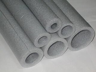

в своё время столкнулся с той же проблемой, крепление, краска, дорогой вел(((( Обидно
Теперь, при перевозке использую утеплитель для водопроводных труб, стоит в строймаркете копейки, серенькая такая. Отрезаю нужную длину и одеваю на раму, а затем уже зажимаю эксцентриком, фиксируется суперово, о повреждениях краски забыл))))) :wink:
Спасибо. Думаю это очень дельный совет. Возьму на вооружение. Не покупать же резинку новую, чтобы ещё раз попробовать, а вдруг не поцарапает.

Всё-таки рекомендую попробовать антигравийную плёнку...
Утеплители использовал до покупки велокрепления...
