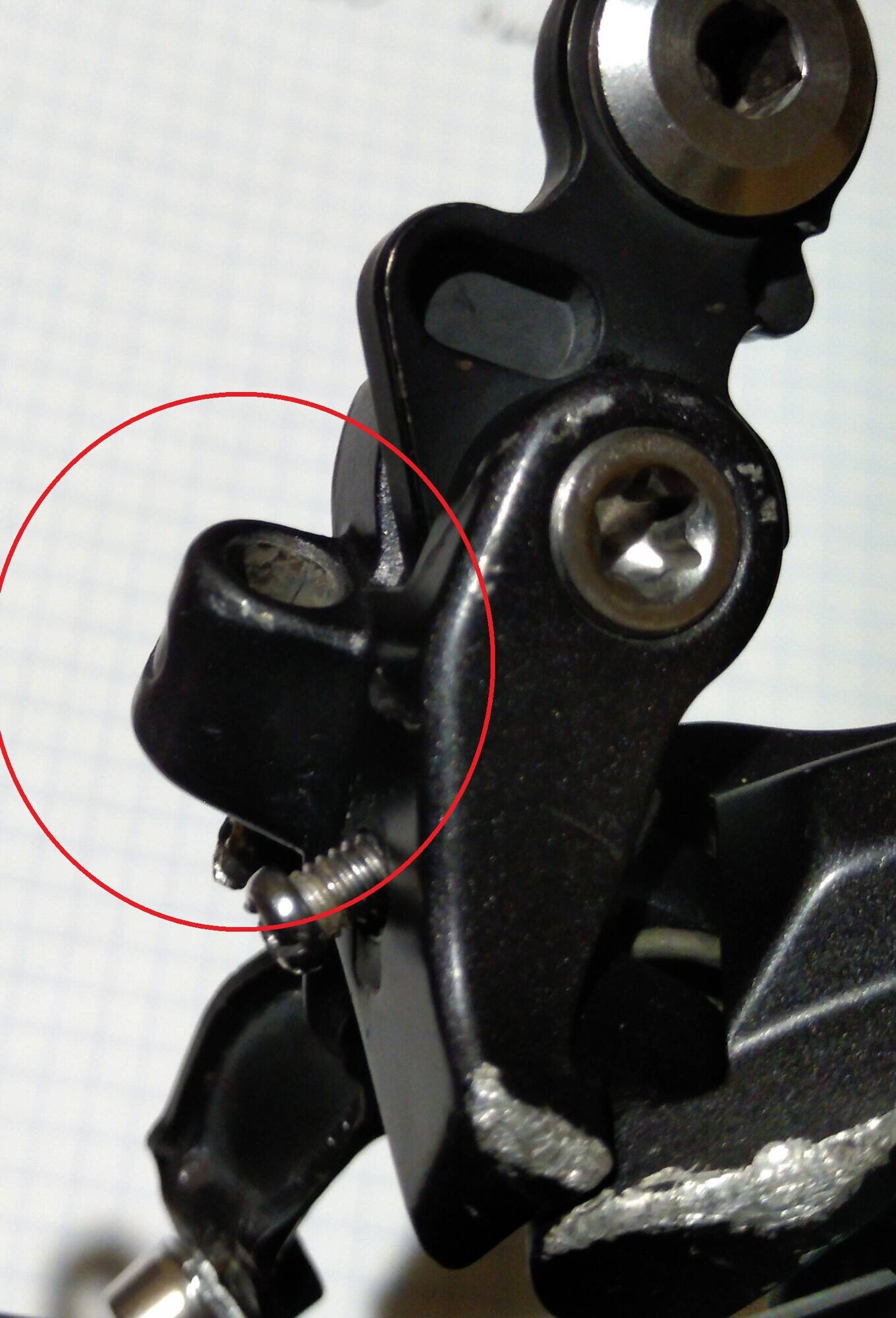

Доброго дня. Ознайомився із запропонованим матеріалом. Багато чого цікавого. Для себе зробив висновок, що в моєму випадку конструктивна різниця між 10 та 9 швидкісними перекидачами шимано є у відстані між віссю та точкою кріплення рубашки тросу. Зміна цієї відстані призводить до зміни довжини ричага та відповідно міняє передаточне число механізму.
У випадку переробки 10 швидкісного під 9 швидкісний кріплення тросу переміщали ближче до вісі. Мені ж необхідно навпаки віносити кінець рубашки тросу за габаріти перемикача.

Oleg_72
рычаг проще удлинить на креплении троса, а не

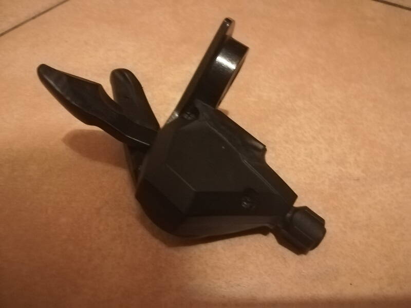

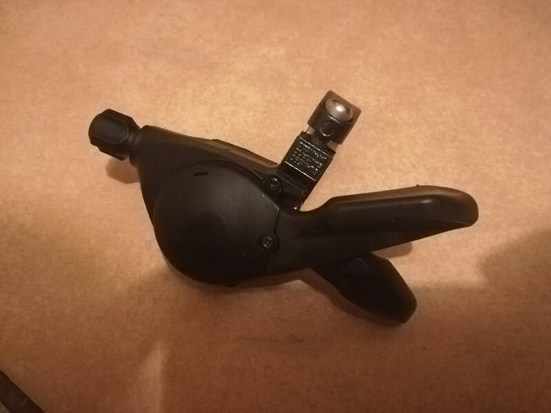

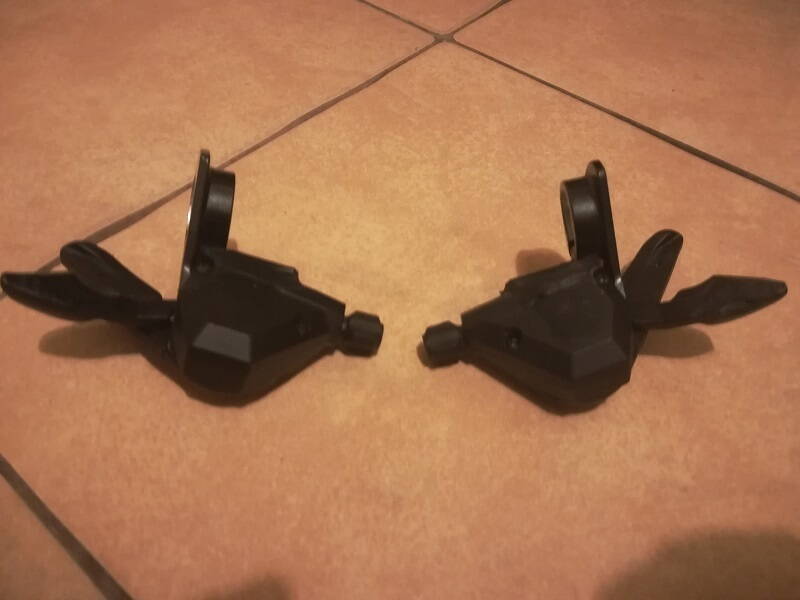

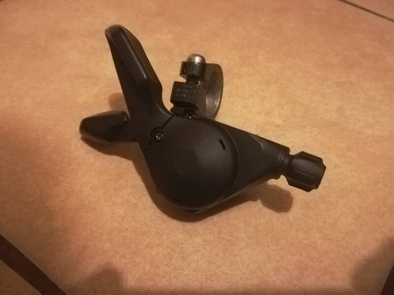

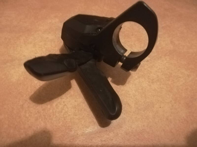

SL-M590 в технічно ідеальному стані :)
Індикатори видаляв сам. Потім стало 1х9, а тоді підвернулась права ХТ манетка. Тож, Діори лежать в шухлядці.
Їсти не просять, але якщо комусь будуть цікаві :)
