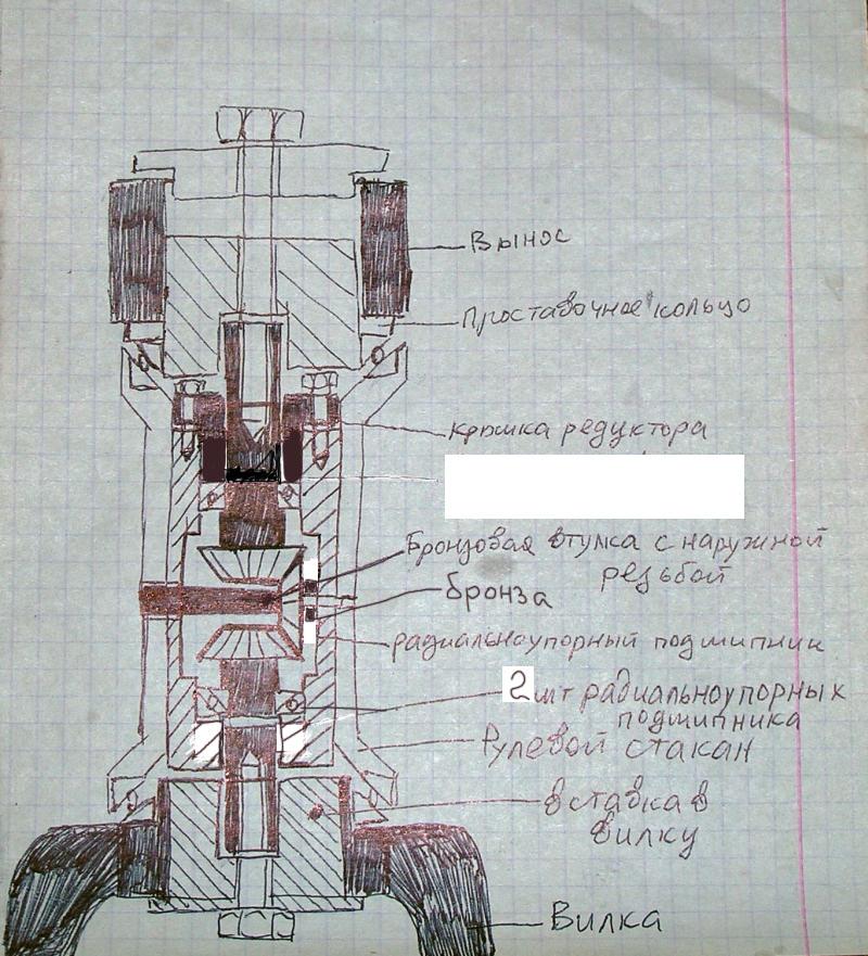

Ничего проще в голову не пришло. На 4х радиальноупорных подшипниках держатся вилка и вынос. Паразитная коническая шестерня - можно что-то попробовать додумать, но пока прижимается бронзовой втулкой (через рулевой стакан и корпус редуктора) ко второй бронзовой втулке (на рисунке я влепил на место второй бронзовой втулки подшипник, но он туда не встанет). Саму шестерню нужно делать маленькую, а то не влезет в редуктор, уж слишком маленький там радиус будет. Корпус редуктора дополнительно нужно будет прикрутить болтами насквозь через рулевой стакан.
Вилка и вынос прикручены к коническим шестерням через вставки. Если там сделать плотные посадки и поставить болты на М12-М14, то не должно отвалиться.
ЗЫ План провалился =(
В таком варианте радиальноупорные не будут работать. Оставляем По одному подшипнику сверху и снизу от конических шестерен. В качестве второго радиальноупорного подшипника будет тот, что идет в рулевой колонке. Если их достаточно отдалить др от др - болтаться не должно.
Сверху все проще - там затяжкой болта и выноса регулируется сила сжатия пары подшипников. Для нижней пары прийдется фиксировать болт гуженом (чтоб предотвратить раскручивание болта после выставления затяжки).
Чтоб выбрать лишний зазор между паразитной коничкой и двумя другими - поставить бронзовые втулки с наружной резьбой с двух сторон, пропустив внутри ось шестерни. Тогда подкручивая их право-лево можно регулировать зазор.
А че хороший план, только я б сделал так:
Распилить трубу вилки. Приварить к распилам полуконические шестеренки. Сварить крестовичок. Одеть на него еще по две шестеренки (или одну, но две красивше :) ) Закрепить внутри стакана (просверлить его видимо придется). И сверху снизу вставить вилку и часть уходящую к рулю. Если трение будет слишком сильным придется втулить подшипники, хотя подозреваю и так сработает, есси смазать.

Белый_Сокол, план провалился первоночальный. На исправленном плане все будет нормально работать. Разве что корпус самого редуктора можно упростить до двух раздельных частей, которые болтами прикручены к рулевому стакану.
Распилить трубу вилки. Приварить к распилам полуконические шестеренки. Сварить крестовичок. Одеть на него еще по две шестеренки (или одну, но две красивше ) Закрепить внутри стакана
Прикинь на бумаге, как оно будет и выложи. Что-то я не въехал. Как развязаны руль и вилка в такой схеме, и как обеспечено не выпадание оных. Без встречных пар радиальноупорных подшипников подобная конструкция ничем не удерживается. И дело даже не в трении.
Они распилены и свободно ходят по вертикальной оси крестовика ничем не связаные. До тех пор пока на горизонтальную ось не втулят шестеренки их связывающие в инвертированом виде.
А разве невыпадание обеспечить сильно проблемно?
Они ж полые - пропустить сверху до низу крепкий трос и стянуть...
Или сделать в стакане пазик и расклинивающуюся шайбочку...

Миша, простота может быть обманчивой. Все нужно хотябы нарисовать и пару дней обдумать, упростить, прикинуть как это технически реализовать. В схеме дополнительного стакана - всеравно прийдется фиксировать и руль, и вилку. Это подшипники, корпуса, заглушки...
