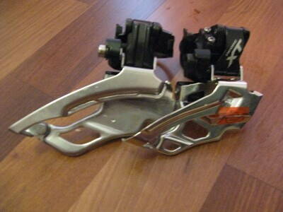

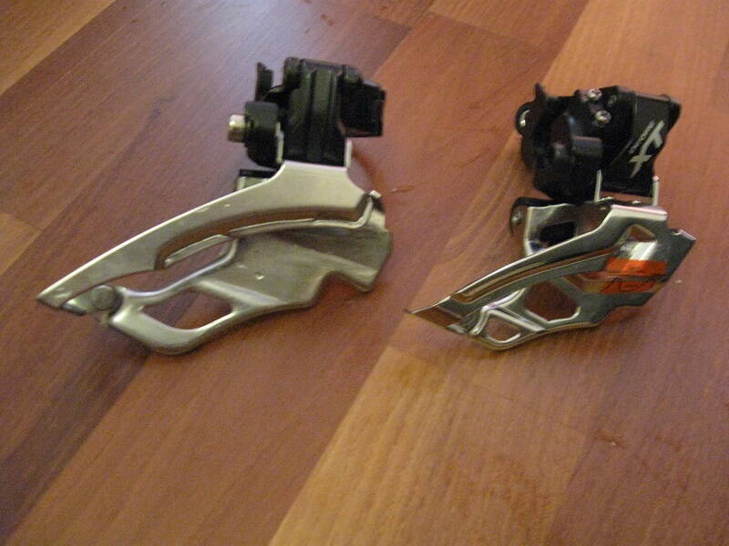

Vovan_G5 писал(а):
А что есть разница дабл или нет
У даблового рамочка меньше
Слева - триппловый Деоре, справа - дабловый ХТ
IMG_5925.JPG [ 187.17 КБ | Просмотров: 1269 ]
IMG_5927.JPG [ 188.03 КБ | Просмотров: 1269 ]

Vovan_G5 писал(а):
Пока могу сказать, что старый 761 9ск поцепил с 10ск системой 42*32*24...
А чем "10ск триппл" отличается от "9ск триппла"?
