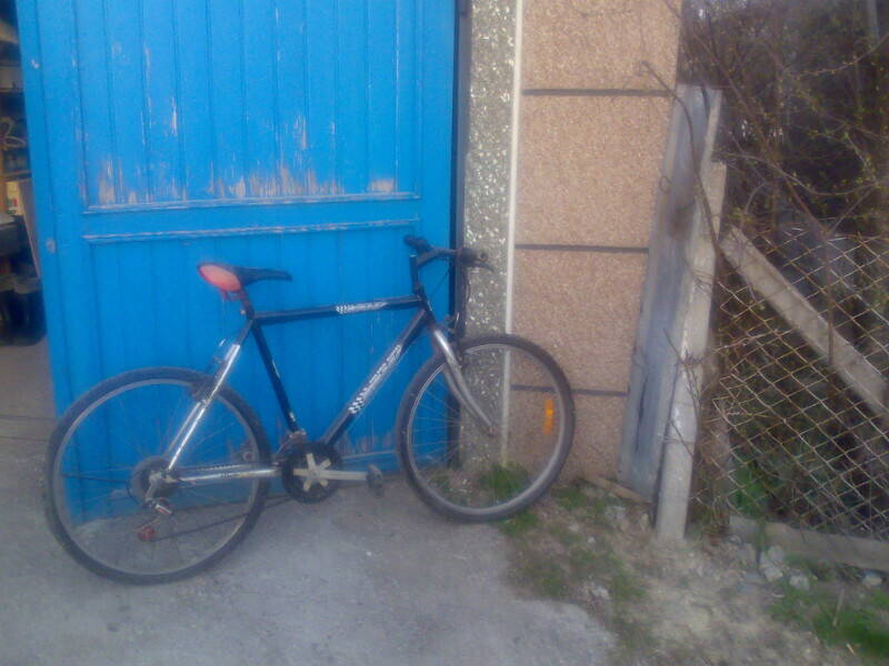

Здравствуйте Всем!!! Я новичок на форуме, ездил только на старых советских велосипедах, а тут задумался над приобритением чего либо более современного - жизнь заставила, бензин дорожает ну и т.д.Надо ездить на работу 5 км туда и 5 назад в основном асфальт, процентов 80, дальше грунт ну на рыбалку выбратся иногда, ну это как вступление. Один мой товарищ обнаружил в гараже такое китайское чудо:
08042012200[1].jpg [ 152.24 КБ | Просмотров: 2195 ]
на раме написано GW.
Дарят совершенно безвозмездно!!! Советуют поменять оборудование, ну и будет типа вел на работу ездить. Друзья подскажите, посоветуйте как довести этого зверя до ума!!! О себе скажу что руки не из ж. растут - ремонтировал свои автомобиля, хотя понимаю, что здесь своя специфика!!! Заранее благодарен за помощь!!!

Проверить вынос: на фото он как-то слишком вперед смотрит - похоже, согнут.
Вынос - это такая Г-образная штука, которая выходит из рамы (точнее из штока вилки) и к ней крепится руль.
Найти велодруга с мало-мальским опытом самостоятельного ремонта - он поможет определить то, что требует внимания, например люфты, цепь, трещетка и т.д. по мелочам.
