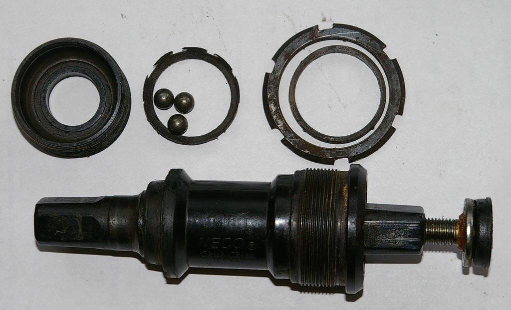

Доброго времени суток.
Есть велосипед: http://www.rockmachine.us/archive/en/heatwave-70 (по ссылке висит версия 2010, а у меня 2009г). Про каретку у него написано: B.B. Set Neco cartridge.

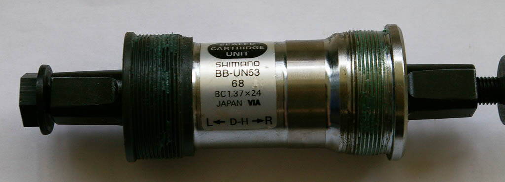

При разборке выяснил, что на пластике каретки выдавлено "NECO (c) Chiin Chinn". Катридж странно развалился (см. фото) и я решил его заменить на новый. Shimano BB-UN53 (куплен на чейне), фотография прилагается.
Свежекупленный картридж не лезет в старую резьбу в раме: я могу сделать 2 оборота, не больше. При этом, остатки старого картриджа нормально вкручиваются и выкручиваются руками. Где я лоханулся?
Комментарий к файлу: Старый картридж, шариков на самом деле больше :)
IMGP4452small.jpg [ 104.28 КБ | Просмотров: 1061 ]
Комментарий к файлу: Новый ВВ.
IMGP4455small.jpg [ 54.22 КБ | Просмотров: 1061 ]

такое впечатление, что на старом картридже справа - _ПРАВАЯ_ резьба
Проверь левой чашкой.. может дядюшка Ляо ошибся :facepalm:

С учетом стопорного кольца, странной железки, в которой лежат шарики и чашки я бы сказал, что это разборная каретка, однако я не могу содрать вторую чашку (она какбудто приклеена). Или мне стоит приложить усилия?
Zamuka, ну я все таки закрутил на 2 витка новую каретку. Думаю, что если бы резьба была другая я бы а) не выкрутил старую :) и не смог бы наживить новую.
У меня ощущение что шаг резьбы другой..... :cry:

Так померяйте шаг резьбы новой и старой каретки, сравнить их визуально на "схожесть". Форма резьбы какая?

Я сейчас приложил старую чашку к новой каретке (резьбой к резьбе).
Как минимум, на 4 витка резьбы совпали полностью, т.е. шаг похоже совпадает. Только хрена же тогда не лезет?

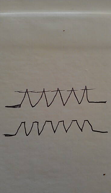

Китайпром е-чий,у них резьба в кар. стакане ,мне раз папалась выше чутка,я концы шлифанул и всё.
Еще 2 варианта 1закручиваеш не в ту сторону2.непопал нарезьбу,эта хрень случается с китайцами часто,разслабься и шаг за шагом пройди всё заново.

усе. решил проблему. Наверное таки высокая резьба была. Первый раз прошел с напрягом, пару раз выкручивал и проверял, думал что резьбу убиваю. По финишу забил каретку всю. :)
Как ни странно - выкручивать могу руками, а закручивать только медленно, печально и с ключем...

Резьба была нарезана резцом, с разбивкой по правому краю. Такая ситуация - следствие того, что резьбовой резец был установлен в резцедержку станка с перекосом. Отдайте это гавно назад туда где покупали.
