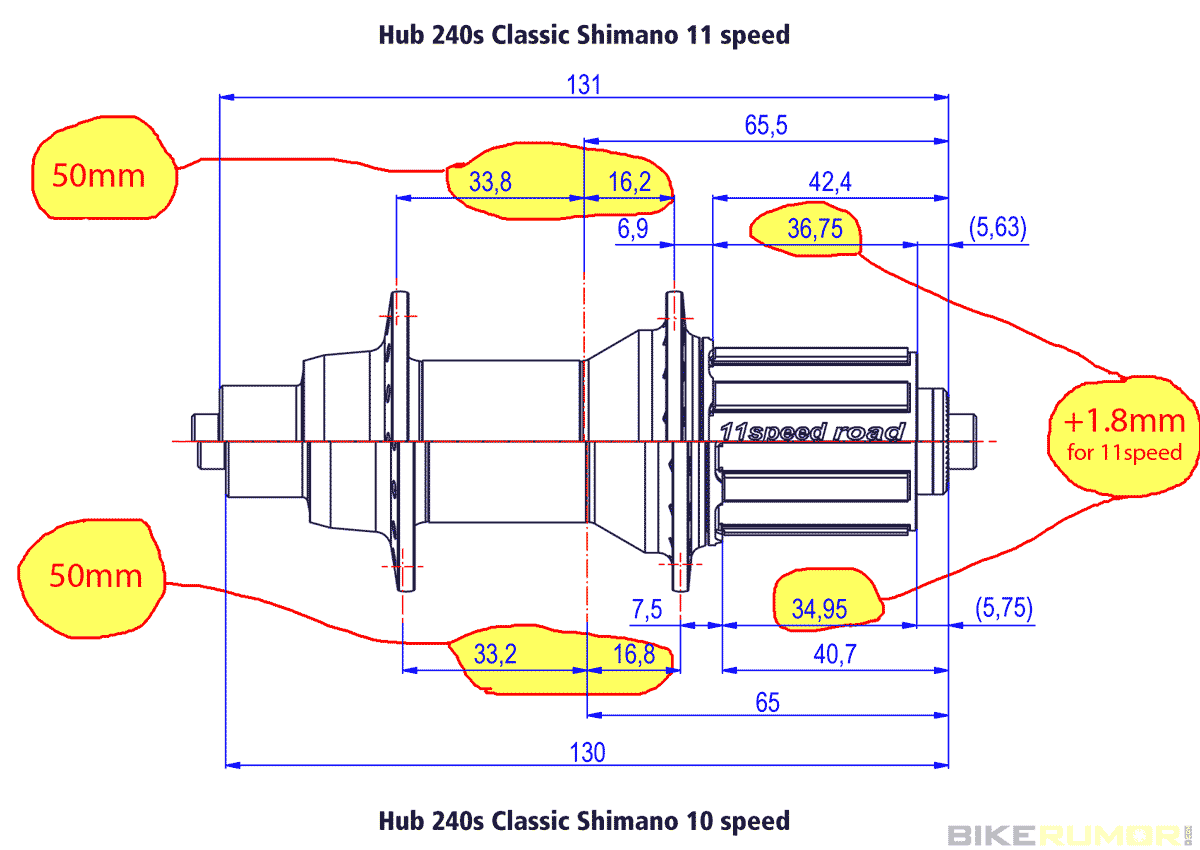

Есть втулка shimano какого-то начального уровня типа acera.
Встанет ли туда кассета 11 slx?

На 10 барабан не очень а 8??
DT-Swiss-Shimano-11-speed-hub-diagram2.gif [ 45.38 КБ | Просмотров: 1101 ]

andrel69
на рисунке втулки шоссе. На МТБ так же?

Станет легко. НА втулку новатек 882 под 8-9-10 ск шимано стала кассета 11 ск шимано без нюансов
