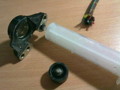

всем привет!
столкнулся недавно с залипанием поршней в заднем калипере, делать было нечего-мануалов в сети полно....в общем, настал тот момент, когда необходимо было выковырять этих самые поршни из калиперов. В инетах люди делали это одним способом - с помощью компрессоров и "такой-то матери" :) У меня было только второе, а также 20-кубовый шприц и шлангочка от велонасоса. Была собрана схемка, как на фото: в отверстие половинки калипера суется колечко шланга, в шланг шприц и вуа-ля! всё вылетело идеально!
ABCD0016.JPG [ 214.75 КБ | Просмотров: 1365 ]
думаю, будет полезно обладателям Джусей 7, которые не имеют под рукой компрессора :)
за идею со шприцом спасибо Велошизоиду

а чего залипали то?

какой то налет на обоих поршнях...

Так вот. Таки проблема была в налете: уксус, потом вд-40 плюс потереть жесткой стороной от поролоновой губки-в итоге поршни стали ходить как новые
