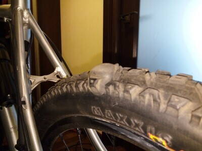

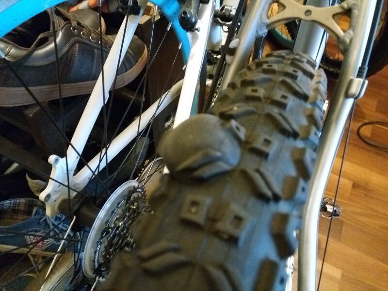

Таке от трапляється із безкамеркою.
Maxxis Advantage UST. Можна сказати на рівному місці, без жесті абсолютно.

по-моему на велопитере читал, что максис ВСЕГДА идёт пузырями от стенса(швальбе он же)

Так без герметика змонтована була.

Жесть. Якісь раковини в компаунді є значить. От тобі і товстий бутиловий шар...

Похоже, будто резина от корда отошла.

И ранее с герметиком не ставилась?

Ставилась. 2 роки тому. Потім герметик вичистився-вимився.
Одягав її зазвичай на грунтово-пісочні виїзди, асфальт вона бачила нечасто.

ну с камерой докатать можно... А если по- нормальному, то подобрать другой герметик(coffeelatex, к примеру), проколоть пузырь и снова поставить бескамерно.

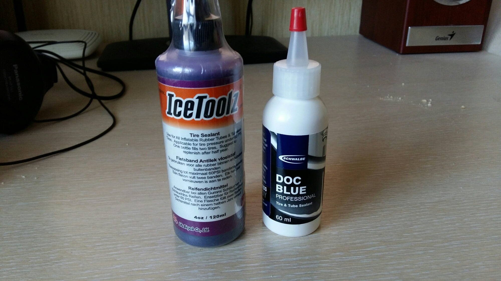

Всем здрасте.
Подскажите можно ли смешивать вот такие герметики?
В колесо залит Ice toolz, добавить надо швальбу.

если оба латексные можно
если нет - нельзя

Да в том то все и дело, что не пишут состав
