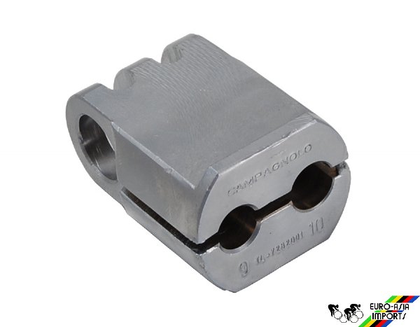

Можно, но нужны размеры и требования к изделию.
Кстати, это агрегат для развальцовки трубок? Если так, то не вижу смысла городить - на автоСТО такое используют и конечно же продается готовое за небольшие деньги.

это для обслуживания втулок, по идее там должна быть нарезана резьба М9х1 и М10х1
накручивается на ось - зажимается в тиски - с другой стороны орудуешь конусными ключами
у кампы эта приспособа удобнее
Разве по ссылке нету размеров?
Этот инструмент нужен для того чтобы зажать там шток от аммортизатора диаметром 9мм, зажать очень крепко, не поцарапав его (!), так что никакой резьбы там не должно быть. Использование двух половинок из дерева не подходит - шток прокручивается. Напиши в личку примерную цену и срок изготовления. И прошу, посети http://www.unior.ru/catalog/367/1719/, там же все написано )
Размеры самого инструмента точно соблюдать не обязательно, главное чтобы были аккуратные и отшлифованные отверстия 9 и 10 мм

Я сразу ссылку не заметил. :oops:
Если завтра выйду на работу, то попробую продумать варианты. И кстати, отверстия не шлифованные, они имеют специальную фрикционную поверхность, типа шагрени. Тоже вопрос, как ее сделать? Надо миркувать.

Буль
Пойдет и шлифованное отверстие, тебе ведь не за гладкую ось а за резьбовую хвататься, я сделал такую хрень из 2х хвостовиков резца, сжал их вместе просверлил в центре нужные отверстия а том сделал небольшой зазор... удобней стало ковырять и регулировать втулки.
Единственное что можно скрепить концевики жестянкой дабы не рассыпались типа как тут -

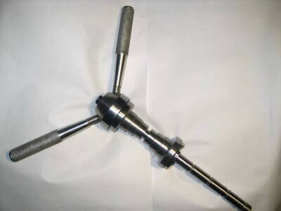

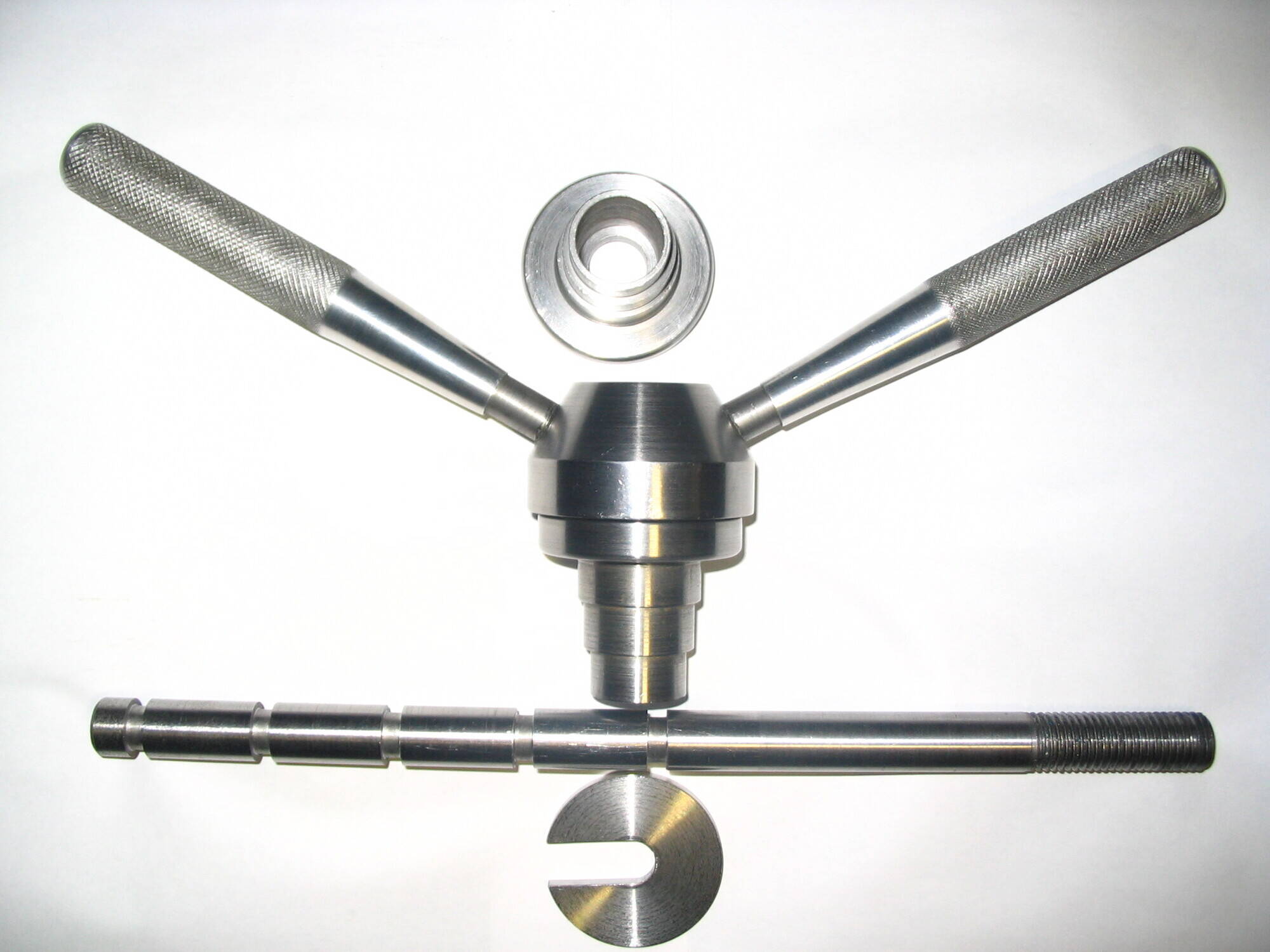

Знаю не по наслышке... Лучше метал или правильный пластик на ручках с насечками (накаткой) чем резина.
Это мой пресс собственно разработки и, кстати на упорно-радиальном подшипнике во вращающейся части.
Для удобства хранения или перевозки все разборное (рукоятки тоже).

XTRECH, я тоже знаю не по-наслышке, т.к. сам давно работаю на производстве, поэтому могу сказать: нет однозначных решений по-поводу применения материалов на ручках инструментов. Любой "правильный" пластик скользит в промасленых руках, эластомеры лучше справляются с этой работой, но до определенного времени, потом они тупо расползаются, так же ведет себя и резина. Насечка на металле тоже не панацея, так что на вкус и цвет фломастеры все разные. :wink:
Ну и по Вашему инструменту скажу: да, неплохо сделано, я давно хотел себе что-то подобное сваять, закос под фирму, а потом перехотел - работы немало, а смысл? Бюджет такого пресса однозначно ощутимо выше будет, а работоспособность простого агрегата не хуже, разве что удобность поменьше. :roll:

Да, не возможно не согласится с доводами... Но как было сказано: ...так что на вкус и цвет фломастеры все разные...
пресс делал для собственного удобства и не задумывался о всяких там экономических выгодах в производстве.
Если честно, то вышло довольно не дорого.

XTRECH, осмелюсь спросить: свой аппарат делали в сыром металле или как?
Я свои калю, ибо сырой металл может преподнести неожиданный сюрприз, поэтому и затраты растут.
Ну а если оставлять так, то работы, конечно, поменьше будет.

Честно, не помню... Делали лет эдак 8 назад. Вроде как 65г без закала. Шток - 40х. Оси ручек сырые, Рукоятка ручек - дюраль с накаткой.
