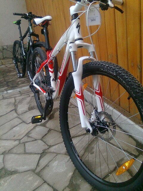

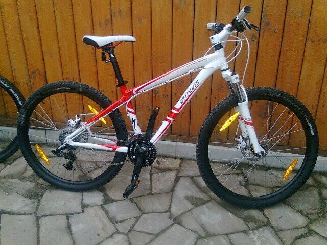

Возникла проблема , во время эксплуатации выявился серьёзный недостаток велосипеда - напрочь лишен наката , ускорения и скорости .
Например я держу среднюю скорость 28.5 км.час безо всякой усталости ,но на спеше 17. :sad:
Жду ваших идей :smile:
Спасибо за внимание :smile:

А на чем собсно 28,5кмч вы стабильно держите?

Жду ваших идей
А какие тут могут быть идеи? К механику. Сразу все будет ясно.
А так, если колеса и каретка крутятся нормально, перекидки и тормоза настроены правильно (цепь смазана, и нигде не притирает. Колодки не трут об ротор) - только залочить вилку и поменять резину.
напрочь лешон наката , ускорения , и скорости .
А вообще, вел не под скорость заточен. Ехать как шоссер он не будет. Но 17 км/ч по равнине без светофоров - все равно маловато.

выше подседел, ниже руль.
ах да, забыл. и крутить-крутить педали :wink:
Это уж от роста зависит. /Кстати, какой рост?/ Но, вообще, да. Если седло стоит по росту - то вел великоват (но мне почему-то кажется что седло выше не поднимается и вел наоборот, маловат).

Стихия сего вела-грунт и суровый грунт.Он не для асфальта.
Выше правильно советовали,переверните вынос,это улучшит аэродинамику.Руль поуже,длинные рожки,на которые можно"лечь".Посмотрите не перетянуты ли втулки.Смазана ли трансмисия.Резину поуже,полысее и понакачаней(верхний предел рекомендуемого давления).Контактные педали вместо топталок.
Где то так.

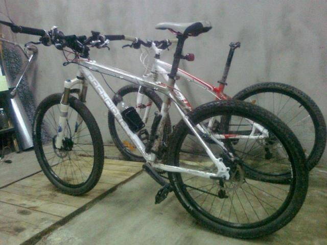

на нём

спасибо будем апгрейдить

Все ерунда. Если нет очевидного сопротивления вращению во втулках, каретке, и "накат" сравнивался на одинаковой резине и давлении, то только рама. Подчеркну - очевидного сопротивления, скажем тормоз держит, т.к. даже перетянутые конусы не влияют так, как некатящая от рождения рама.

Продай этот, купи шоссер. Ниочём вообще)
"Например я держу среднию скорость 28.5 км.час без всякой усталости ,но на спеше 17. "
На какой передаче? Какой каденс? И так далее. Короче, "а поговорить?.." тема :lol: "Экзибит, памп май байк!"
Некатящая от рождения рама у спеша? Как-то очень сильно в этом сомневаюсь.
на нём
Тут рама больше, и седло относительно руля стоит правильней. Может дело все таки в ростовке? Все же, неудобно ехать с полусогнутыми коленями в прямой посадке (но это так, подозрение).

Lupus_Nocturnus, да брось, никакие посадки не дадут прироста скорости 10 км/ч.
Ну а то, что там спеш - ну спеш и что? Или спеш не делает рам для паркового катания?.. :D
